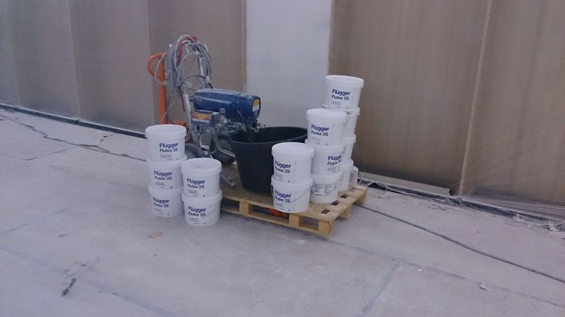

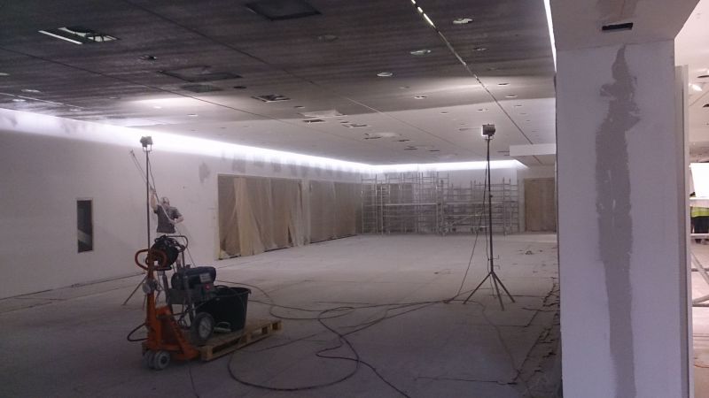

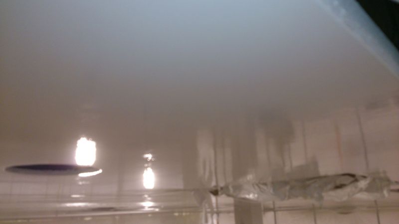

Плотно сижу на Caparol е в плане красок,краски очень хорошие,но пожалуй самые дорогие,если не брать в расчёт декоративные бренды. Есть одно но,в банках много шелухи,то ли из за долгого срока храненения (2 года) то ли нам сюда старьё везут,хотя сроки проверял всё норм.Потолки крашу всегда с аппарата.Capasilan очень хорош.
Хотя использую его не часто из за цены.В основном у меня на потолки улетает тоннами неизвестная в России краска,которую бодяжат соседи Латыши,люблю её за цену,и глубокий мат. А ещё похвалю то что на фото,потолки по 400 м2,получились просто изюмительные и с первого раза,не только белые,но и тёмных тонов,
