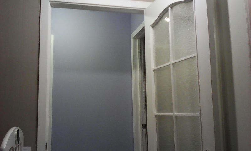

Но перекраска неизбежна , итог всегда один, поход в магазин за валиком и краской :)post-2-0-23221100-1493491987_thumb.jpg

Я правильно понимаю, что практически на любой краске, которую мы видим при косом свете, будут заметны следы даже от чистых рук - как оптический эффект, про который Sano говорил? Для меня это новость... Плохая.
Да, в помещениях без солнечного света все намного лучше получается.
От краски на стенах не хочу отказываться, для меня нет ничего лучше хорошо окрашенных стен. Но хочется сохранить их незалапанными. Последнюю надежду вижу в матовом лаке...
