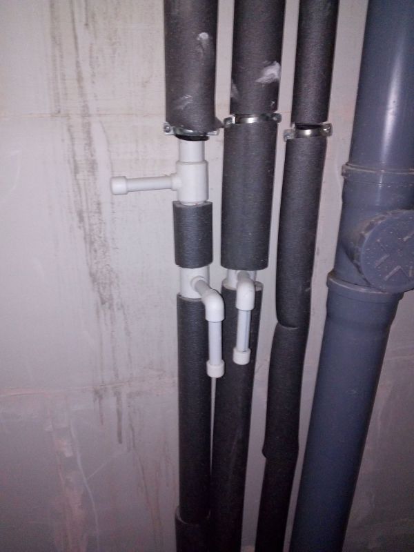

Здравствуйте. Интересует разводка труб в ванной. Санузел всего 4 квадратных метра. Можно ли таким образом развести трубы в ванной, как на фото.Трубы находятся слева от входа в ванную. Спасибо!
Можно.
Я видел эту фразу. Водопроводные и канализационные стояки могут быть разнесены. Просто если они вместе в изображённом коробе, то реализация слива без дополнительной механизации видится мне сомнительным. Хотя не все вводные даны. Какой стояк, из какого материала, на какой высоте отводы, есть ли возможность и желание проводить с ним какие-то работы.
Без дополнительной механизации. Простите, это как? Я бухгалтер вообще не понимаю. По сути проблема только с унитазом? Спасибо!

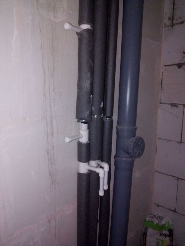

Есть фото. Я не знаю. :no: желание есть. Надо начинать ремонт, вот и спрашиваю.прежде чем грузить сантехника, хочу понимание.
Фото стояка.

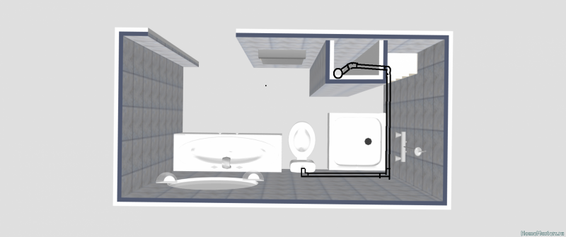

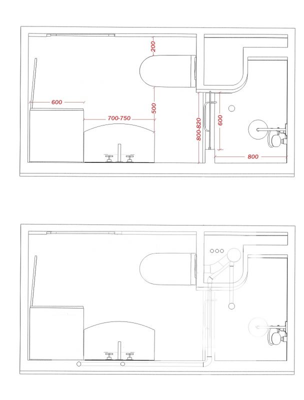

Анастасия, вот посмотрите путь укладки (с замуровкой в стену, чтобы была возможность установки нарисованной душевой кабины и угловой колонки) канализационной трубы.
Уклон должен составлять 2см/метр. Если выпуск в унитазе 15см от пола, то отвод на стояке должен уже находиться на уровне пола или даже ниже. И это всё не считая количества поворотов в 90°, которые канализация ох как не любит.

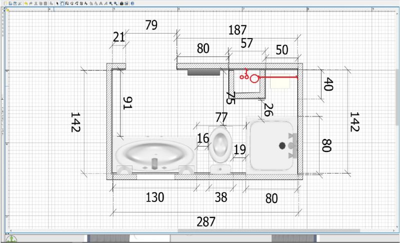

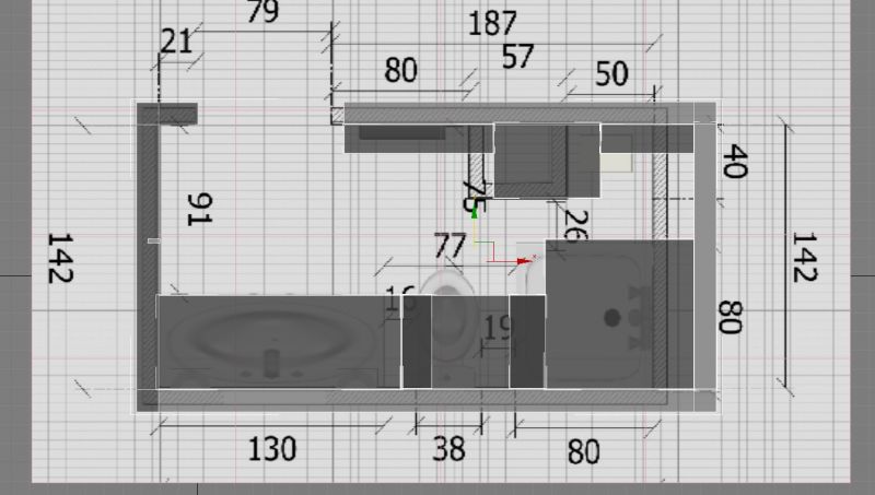

Спасибо! Вроде поняла. Извините, я не сказала, слева от труб в углу напротив душа, там не колонка, а полки будут. У меня есть куча вариантов как все разместить в санузле. На ваш взгляд, какой лучше? Тумба под раковину длинная, т.к. под ней ещё стиралка планируется. Спасибо за помощь!
план с размерами и более точное,до "+- 1 см" расположение стояков очень здорово помогут оценить тот или иной вариант. Пока всё очень условно. А санузел всегда при проектировании требует бОльшего внимания .
ну вот , теперь хоть видны масштабы этой трагедии :)  . Один вопрос - габариты короба с сантехкоммуникациями чем определены?  Трубы настолько далеко отстоят от стены,что короб меньшей глубины нет возможности сделать? И всё-таки хотелось бы замеры расположения стояков относительно двух стен получить.
Глубину , я считаю,что можно уменьшить. Брала с большим запасом, малоли фильтры будут стоять.не поняла. Относительно каких стен?
очень щедро при таких скромных габаритах санузла Вы даёте этому коробу драгоценную площадь .В основном проблема в том,что он забирает 40 см от ширины санузла. Пусть лучше будет Уже и длиннее,чем как сейчас. Все эти "16...19...26 см" кажутся приемлемыми только на плане,в реальности будет жЁсткое разочарование. Давайте вместе думать дальше как там можно всё расположить.
P.S. где-то у Вас ошибка закралась,потому что помещение 2870 на 1420 имеет другие пропорции . План вводит в заблуждение :noddle:
Всё,разобрался :)  ,просто софт как-то фривольно с пропорциями обращается.По цифрам нормально,просто глаза режет  :)

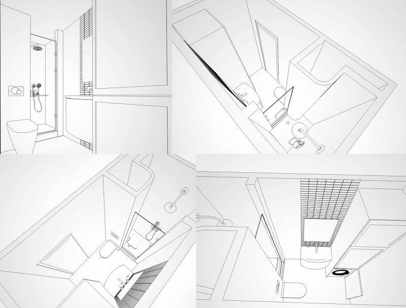

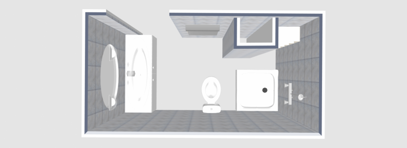

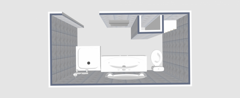

вот такая разница получается
в общем,вот такие мысли-скакуны. В общем-то всё видно на картинках.Душевая в строительном исполнении, слив стиралки и умывальника можно пустить в полости бортика (он высотой 120-150 мм)  ,но это если вход в стояк канализации позволяет,это надо уже тщательнее посчитать.
Саша как всегда на высоте ) Только хотелось бы уточнить пару моментов - функциональность конструкции в углу ( может стоит разместить там полки для шампуней ) и установку полотенцесушителя.
И ещё - не удастся обойтись стандартными сантехагрегатами. Обязательны инсталяция, самодельная душевая кабина, заказной шкаф под стиралку. Всё это ведёт к удорожанию проекта, но оно того стоит.
Да, а где ревизионный лючок будет?
тот угол пока "плавающий",без точного расположения стояков его можно рассматривать как концепцию,не более.В основном все расчеты сосредоточены на зоне активного пользования (умывальник-туалет) .Люк ревизионный я бы сделал на радиусной части в душевой (да,я не ищу легких путей :) -гнутый люк в мозаике,хэндмейд :) )Конечно конфигурация душевой может быть изменена,там можно "срезать" угол и разместить обычный люк.   Полочки -конечно ,но исключительно съемные стеклянные,никаких полок в строй-исполнении -я жЁсткий противник этих сборников влаги,плесени и прочих прелестей .Шкаф со стиралкой не более чем опция,тем более что изначальный вариант "стиралка в тумбе с умывальником" весьма расплывчат . Полотенцесушитель я бы перевел на противоположную стену в простенок между душевой и умывальником ,там 60 см.,ну или над унитазом.Кстати,насчёт инсталяции не так всё категорично,вполне возможен вариант обычного комплекта с бачком (ясность будет с точным расположением стояков)  Насчёт удорожания -ну так это дело такое...Все хотелки заказчика можно только таким образом обеспечить,хотя ,если убрать стиралку, вариантов сразу станет в разЫ больше,а ведь казалось бы, 60на60 см всего :) .
Э, пардонте (поперхнулся чаем), ...  разве это удобно в использовании люка по назначению? Уж я не говорю про влагоизоляцию душевой стенки.
А как дизайнеры относятся к угловым унитазам?
нормально относятся,но здесь не вариант.

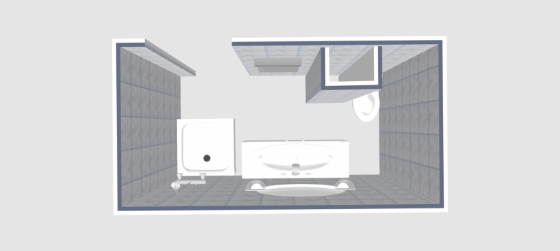

а в чем проблема? Это же не имэйл,чтобы его ежедневно проверять.Да,необычно,но не я этот санузел таким ущербным построил. А влагоизоляция чем так напугала? Да,крышечкой на магнитиках здесь не обойдёшься,нужно поставить хороший герметичный люк.
так меньше пугает?
