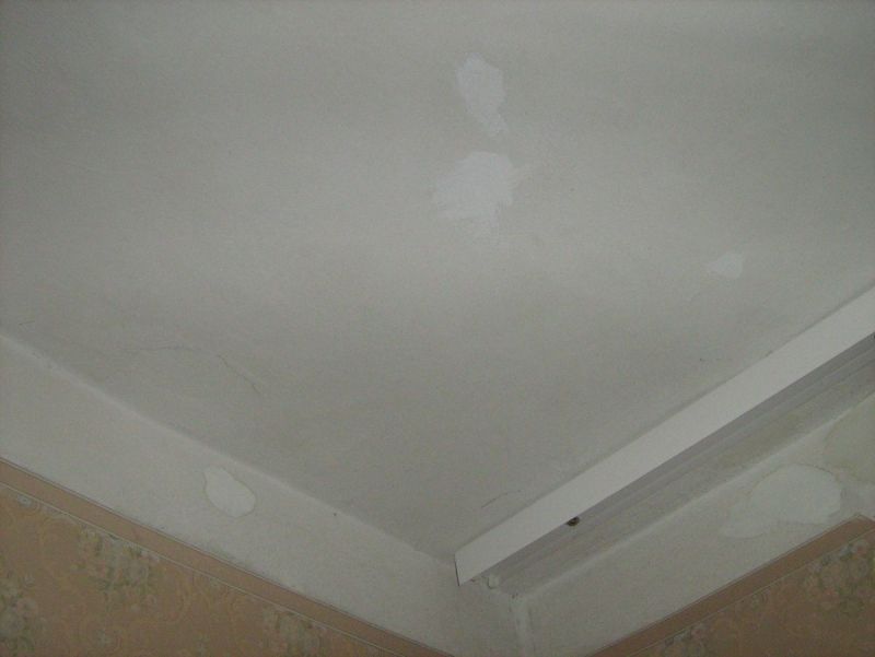

Я купил на пробу краску белую глубокоматовую для потолков "Красная цена" за 65 рублей в леруа мерлен 2,5 литра, попробовал по старой побелке покрасить кистью небольшой участок - сначала было не очень, но на утро когда высохло получается намного белее чем остальной потолок.
:facepalm:  Могли бы взять меловую побелку. Вышло бы дешевле и проще.

а краска стоит 65 руб   состоит из мела + немного ПВА  (пахнет как ПВА клей)  я немного купил для пробы, для эксперимента, она на сайте леруа мерлен есть.

Проба краской самой дешевой за 65 руб.   "Красная цена" кистью по старой меловой побелке (белые пятна):    держится хорошо.
