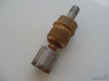

Дело в том, что со временем в седле смесителя от воздействия воды появляются проточки, каверны, раковины.
И новая кран-букса уже не может полностью перекрыть ток воды.
На рынке можно поискать специальный инструмент - шарошку. Её вкручивают вместо кран-буксы и вращая срезают слой металла, выравнивая седло. Потом ставят кран-буксу.
sharoshka-instrument-dlya-remonta-smesitelya-m1657.jpeg.7944e0373c1e05a7985a2f12e45b107c.jpeg
Не знал, спасибо. Только видимо новый смеситель мне будет купить значительно проще, чем найти эту штуку. Впрочем, кто знает, спрошу у знакомых.
