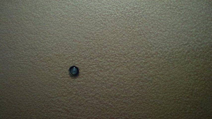

 Алекс, почему выбрал велюровый валик?
Павел, многие советовали, поэтому выбрал его, возможно нужно какой-нибудь другой с шубкой длиной около 8 мм (нужно попробовать). Dali теперь буду обязательно разбавлять по максимум 20% сольвентом, без него получается темнее и не тот эффект. Фото не передает, то что получилось на самом деле, в реальности на много красивее.  Раскатывать можно не боясь хоть раз 10 по одному месту, эффект все равно будет. Сохнет примерно сутки (зависит от количества нанесенных слоев и толщины).  Возможно краскопультом будет еще лучше.
На одной двери была нанесена эмаль без сольвента, на другой с сольвентом, вообще разные эффекты и оттенки. Еще раз повторюсь, с сольвентом как-будто 3d эффект получился, очень красиво, не ожидал такого эффекта.

Их там вообще сейчас нет. В идеале валик лучше закругленный на концах, тогда разводов возможно и неразбавленной эмалью не будет, но эффекта точно не будет как с сольвентом. Вот только дверь клал на табуреты, а как вертикальной плоскости будет, не известно, но наверное сильно отличаться не будет, возможно 10 % будет достаточно, нужно где-нибудь попробовать.
Сначала купил коричневую, но она очень темная оказалась, поехал в магазин увидел там медную, теперь очень нравится.

Я видимо не правильно выразился. Не разводы, а сам рисунок - кружочки/пупырки. Они же как наплывы что ли получаются. Ну вобщем, если доберусь до решеток то попробую и так и сяк.
3 часа назад, pavlik123 сказал:
Если поверхность небольшая, то можно и кистью попробовать. Сам рисунок сама краска формирует, от инструмента не зависит, если только может зависть от слоя нанесенного. Удачи, успехов Павел!!! :) Лучше где-нибудь сначала попробовать, там сразу будет видно, окончательный орнамент формируется не сразу. Как писал, краска примерно сохнет около суток. Можно первый слой не разбавленный (как подложку), последующий(ие) слой(и) можно разбавить, все конечно достигается путем проб, ошибок и экспериментов, но лучше чтобы получилось без ошибок и красиво!!!:)

Сейчас попробовал флецевой кистью красить наличники разведенной эмалью 15 % сольвентом, тоже хорошо получается, без разводов, по одному мету можно не боясь кистью проводить хоть раз 10-20 , от этого рисунок будет неизменным. Решетки наверное лучше кистью красить.
Но лучше не больше 5 мазков кистью. На вертикальной плоскости нужно подбирать количество сольвента, чтобы эмаль не текла, возможно с 20 % тоже будет хорошо.
