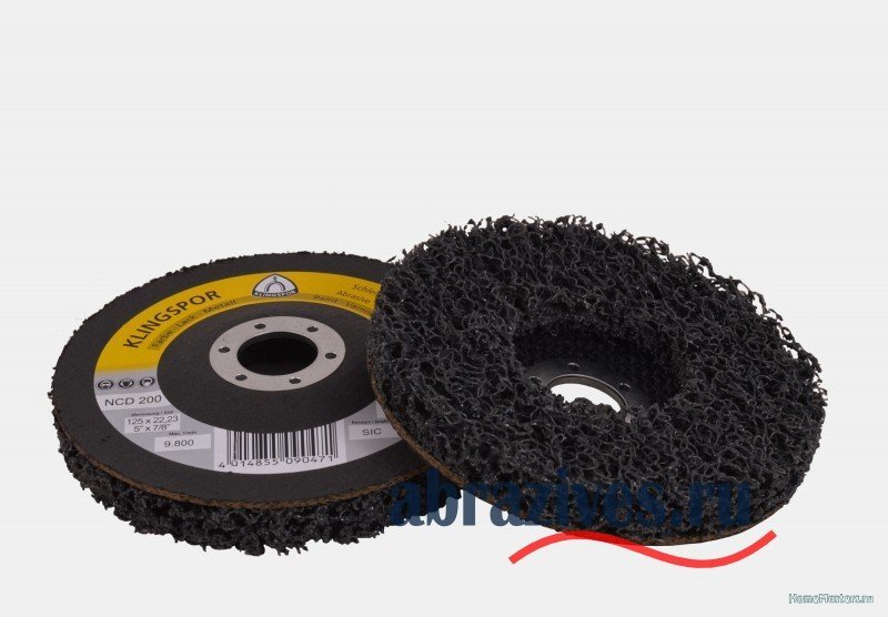

Попробуй диск такого типа. Правда ценник у него дороговат, но может эффективней нождачки будет.
Вот жеж не досмотрел, что у тебя болгарка без регулятора. Такие диски кажется до 7500 об/мин. Вобщем то такие же есть для дрелей, естессно с концевиком под патрон, но "губка" такая же
