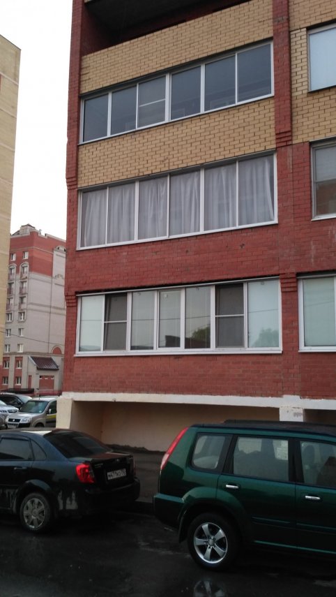

На фото квартира моего знакомого, 2 этаж, 6 раздвижных створок Provedal, проблем с ними нет который год (был в квартире).
