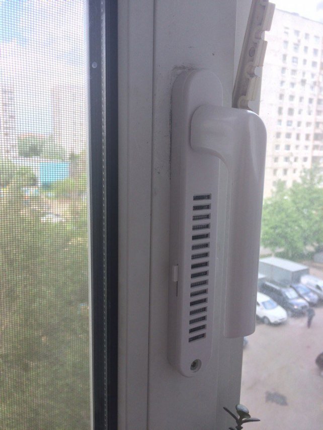

У меня в квартире предусмотрен приток через щели в оконных рамах. После установки герметичных стеклопакетов вентиляция нарушилась, вплоть до появления запахов от соседей.Проветривание открыванием окон когда стало душно - муторно, шумно, холодно и износ механизмов окна.Я себе поставил клапана Аэреко. Цена 75 евро за штуку с установкой. Без акустической проставки. Стало немного шумнее и немного холоднее. Воздух всегда свежий. До морозов не дожил, но вроме говорят что не обмерзают.

Купил уже давно, валяется в машине, руки не дошли. Т.е. ставится он тривиально, но надо снять створку, чтобы добраться до верхнего торца отверткой, а я не совсем представляю себе процесс демонтажа створки и сколько это по времени\трудоемкости.
В общем докладываю: клапан работает, эффективность оценить трудно, но у меня ща из-за покрасок\грунтовок и т.п. катастрофически сильно потеют окна, а на окне с присобаченным девайсом есть четко выраженная зона где-то на половину створки без капель. И рукой поступление свежего воздуха в принципе ощущается.PS: Створка окна настолько просто снимается, что вытащив шплинт в верхней петле чуть не родил пытаясь удержать створку, не ожидал что окно такое тяжелое...

  1. У нас дома стоит оконный фильтр, который устанавливается так же на окно. С ним шума нет, пыль не попадает, а так же выхлопные газы, только свежий воздух. Так как окно закрыто, то и сквозняков нет. вот ссылка на производителя https://vk.com/okfil
21 минуту назад, ollga0408 сказал:
Это да, газы этот фильтр совсем не пропускает. А пыль вокруг клапана - это от того, что в квартире ремонт в самом разгаре. И гребенку поставили так, на всякий случай, вдруг избыток свежего воздуха образуется, так его на улицу выпустить нужно.
