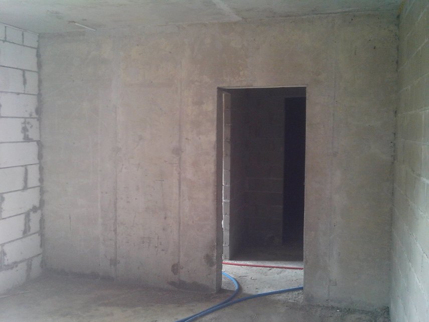

Думаю как завести провода в комнату. Внизу лежат трубы отопления (см.картинку). На кухню и в ванную я легко завожу не пересекаясь с трубами отопления.
А в комнату обязательно пересекаю. Отсюда вопросы:
1. Через трубы отопления ведь неправильно кидать? Можно было бы под батареями отопления обойти - но мне тоже как-то кажется неправильно...
2. Как правильней сделать отверстие? (например, я бы мог по потолку пустить и там наверху отверстия сделать )
Допустимый размер? Где лучше его делать - прям под потолком или где?
3. Может сделать сначала стяжку, а потом в стяжке проштробить?
1) С чего бы это "неправильно"? Как иначе выполнять перехлёст?
2) По потолку сделайте разводку на свет. По полу на розетки. Меньше штроб + меньше пересечения линий. Отверстия для прокладки, соответственно в местах направления линий (под потолком; через дверной проём).
3) Ослаблять стяжку? Пилить и выбивать перфом? А если пересечётся с трубой отопления? Любите экстремальные игры? ;)

1) неправильным мне кажется потому, что трубы нагреваются. Смотрел видео (разные) на ютубе - там народ кладет провода под трубы - типа они от пола охлаждаются. Но, мне кажется все-равно будет нагреваться (может не критически - но зачем испытывать судьбу). Также читал, что расстояние должно быть 3-5 см от труб отопления. Кроме того проводка может быть ненадежной (изготовили так) - заискриться - оплавит там эти гофры, трубы и еще в батарею шибанет током - понимаю - я сказочный фантазер - заранее прошу прощения (за то, что бред пишу) - не профи, но хочу разбираться в вопросе.
2) А вы имеете ввиду, что дырку лучше делать над дверным проемом (когда про дверной проем пишете)  или это Вы про розетки - что они через дверной проем?
3) :) Нет, мне лучше без игр -  я итак медленный работник :)

Да ведите как удобнее. Можете "дырку" в стене сделать, в дырку метал. трубу, через нее кабель
1) Накрутить себя большого ума не надо... Боитесь что кабель в гофре будет греться? Проложите экран- фольгу или жестянку. Не хочется поверх труб отопления? Протяните под ними (ни в коем случае не штробить!!!), просто это усложняет монтаж... Только и всего.
2) "Дырку", а точнее отверстие, можно делать там где удобно. А лучше, по кратчайшему пути, но не нарушая указаний по прокладке кабеля.
Над дверным проёмом (по потолку), я имел ввиду прокладку кабеля для освещения.
Через дверной проём (по полу) для розеток.
Набросай еще на плане квартиры откуда кабель идет, куда должен прийти, как трубы отопления проходят.
