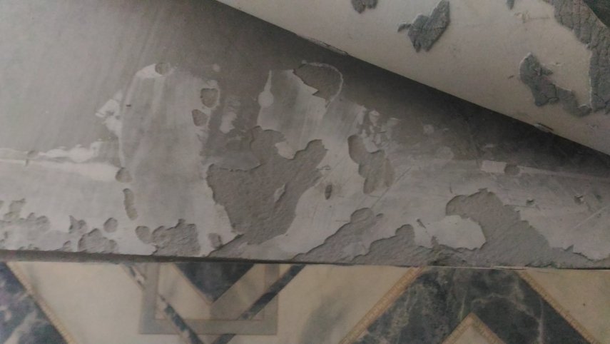

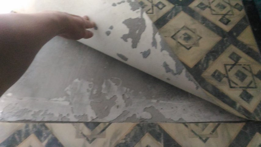

Добрый день! Прошу совета, чем можно отремонтировать небольшую часть пола с отслоившимся ровнителем. Пол делали 15 лет назад. Стяжка, на ней тонким слоем ровнитель, сверху линолеум. Сейчас хотим менять линолеум. Но заметили, что в одном месте ровнитель снялся кусочками вместе с линолеумом. В этом месте была проклейка, т.к. был стык двух полотен.
Если сошкурить, то оголится стяжка, а это нежелательно, т.к. новый линолеум быстро протрется - место проходное. Какие есть еще варианты?
Зачистить всё что отваливается, очистить от грязи пыли, грунтануть, и ровнителем  который от 1мм толщины , стянуть шпателем все эти ямы
