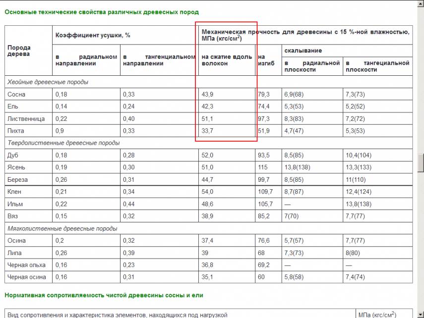

Спасибо за
6 hours ago, steamroller said:
Спасибо за таблицу.
