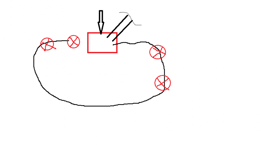

Добрый день. Подскажите пожалуйста вот в чем. Распредкоробка. В нее входят силовой кабель, кабель от выключателя и два кабеля от точечных светильников. Два потому что светильники расположены по две стороны комнаты. При подключении одной из сторон- все работает хорошо. Но как только я подключаю второй кабел с противоболоженной у меня выбивает автомат. Подскажите что я делаю не так? Или это надо сделать одним проводом?

@KGB нет. Такое ощущение что происходит замыкание при подключении двух. Лампы загараются и сразу же выбивает автомат.
@KGB Вот схематично так. просто у меня получается цепь не в одну линию а в две стороны расходится и лампочки оказываются крайние. не может ли быть от этого?
@KGB Или нужно сделать вот таким образом чтобы цепь замыкалась в одном конце?
@KGB что означают жёлтый и зелёный провода? фаза подходит к обоим проводам а ноль к одному? Простая схема только никак я что то в толк не возьму куда какой провод
12 минуты назад, KGB сказал:
При такой схеме нечего вылетать
... если нет короткого в самом светильнике.
@KGB попробовал щас вместо светильников повесить обычные лампочки. Тоже самое. Один горит а подключаешь больше выбивает. Не знаю чего делать. (((завтра должны потолок прийти натягивать а тут проблема нарисовалась((
@KGB подключил последовательно. все горит. ничего не выбивает. но в таком варианте лампочки совсем толком не светят
2 часа назад, Мак3 сказал:
@KGB у меня так и соединено. но автомат вылетает((((
проверяй ещё раз. Наверняка что-то перепутал
