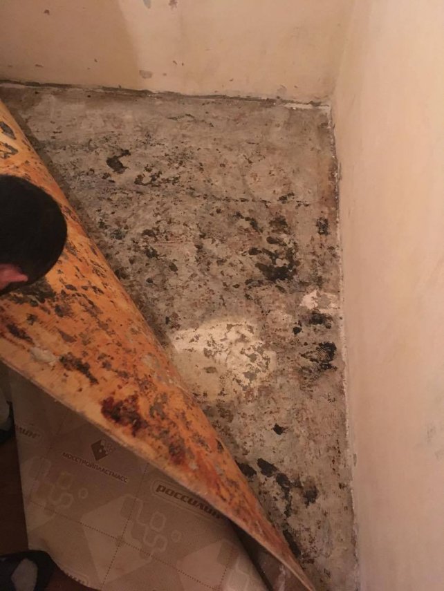

Про изоляцию со стороны подвала - логично. И со стороны подъездной стены еще думали в жэке (или как там он сейчас называется) добиться организации утепления стены. Поэтому, может быть, так и надо будет сделать. Но этому ведь не помешает и внутренняя изоляция? Дом 1969 года, ожидаемо есть щели и какие-то проблемы в общей конструкции. Под линолеумом вот. Черное - это битум, не плесень.
44 минуты назад, Аяла сказал:
Линолеум в этом плане чуть пободрей будет
Ну линолеум так линолеум. Вы же бюджетное делаете.
Судя по фото, надо счистить битум. Зашпатлевать пол,
можно плиточным клеем. Далее зашкурить.
Потом стелить линолеум.
