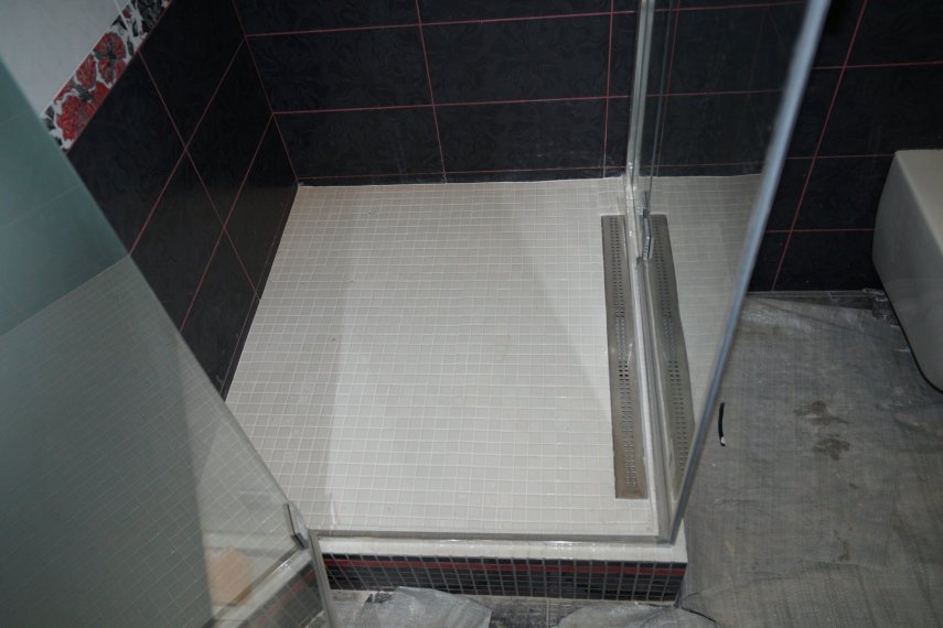

13 минуты назад, AN63555 сказал:
По укладке проще обходить грани-Плитку надо очень точно геометрически разложить и  порезать.Стекло- пусть будет стекло,трап ставить надо тоже посчитать чтобы большая часть мозаики  пришла к нему (или от него) целыми.
здесь угол мозаики внешний внахлест?
Внахлест тонкая гдето 3мм точить ничего не нужно , на данном объекте цементной затерто.
понял,есть вариант у меня мозаикой  3,5 мм и затереть если этой http://www.ceresit.ru/r...e-grout.html она может подойти или обязательно эпоксидной?
Плавно переходящие (маяки вытащить!). Как раз этой и затирал(чес говоря накапливанием инфы не сильно занимаюсь- сколько она простоит , до потери цвета, вымывание- не скажу)
клей церезит см-115 подойдет или в него надо добавлять эмульсию сс 83?
3 минуты назад, womer сказал:
см-115
Подойдет я думаю любой белый клей, (из расчета экономической целесообразности не выгодно повышать пластичность клея за счет введения  СС 83 - заметь не я это сказал:), я не пользуюсь)
1 минуту назад, AN63555 сказал:
а про затирку я тебя спросил -эта подойдет?
27 минут назад, AN63555 сказал:
Подойдет.
Подойдет.
ну вроде все выбил с тебя,спасибо большое,а то в перспективе светит а понятие иметь надо.
