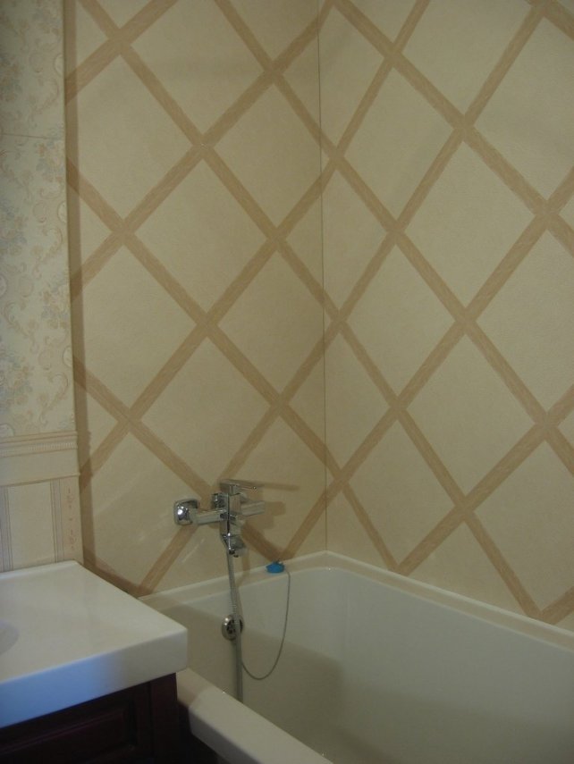

Обычно край ванны далеко не прямолинеен. Добиться идеально одинакового шва между плиткой и ванной зачастую возможно только индивидуальной подгонкой каждой плитки. Это определённое мастерство требуется и огромное терпение. Не каждому это по-силам.
Я в таких случаях, когда бортик ванны заводится под плитку, для оформления примыкания ванны и плитки, использую плиточный уголок для внутренних углов. Тогда не требуется очень точная подрезка плитки. Также  сопряжение надёжней, и долговечней получается, чем крошащаяся затирка или чернеющая облезающая через несколько лет силиконовая замазка.

Вот на фото выше отличный вариант выхода из ситуации когда есть зазор между плиткой и ванной.
