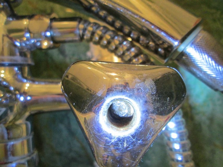

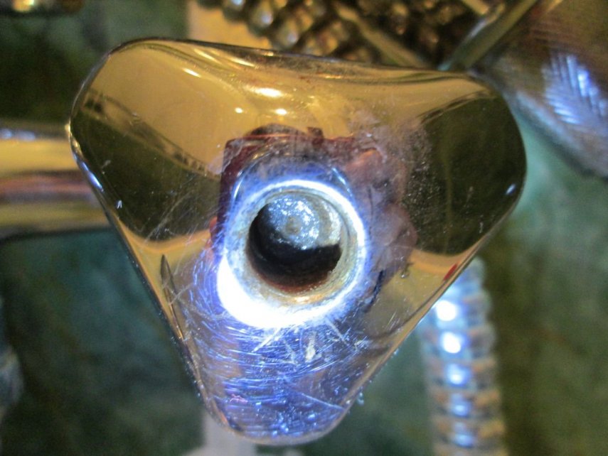

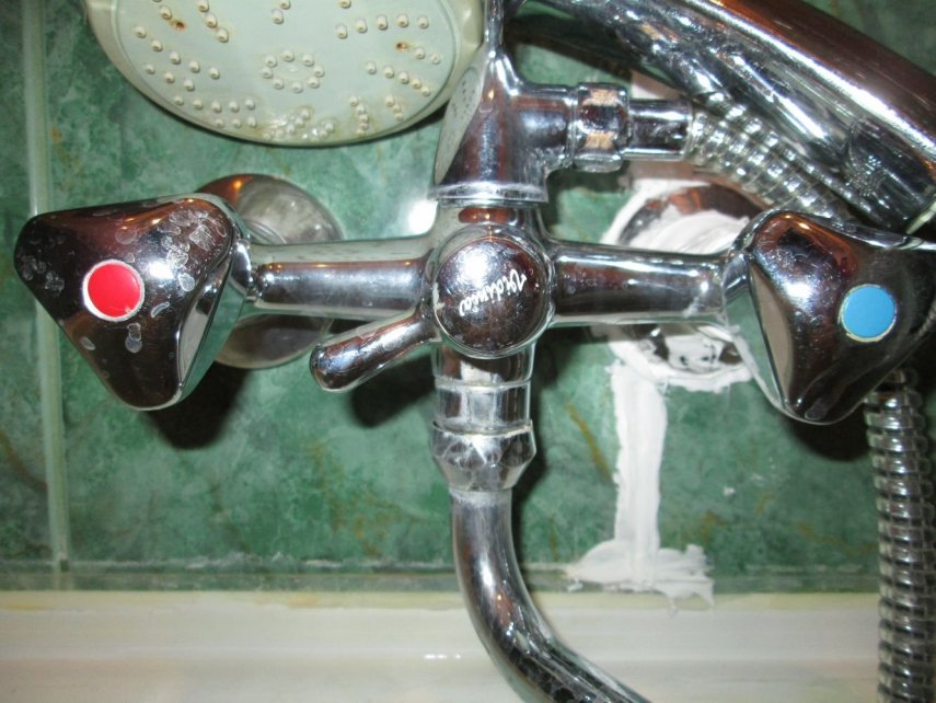

На фото он с синим кружочком. Почти не открывается. Таким стал после двух недель отсутствия горячей воды.
Цитата
Кран горячей воды
9 минут назад, cyg-anna сказал:
с синим кружочком
Ваабще та с синим обычно холодная вода. Да и справа должна быть холодная.
10 минут назад, cyg-anna сказал:
Разобрать, посмотреть, что там закисло. Может кранбуксу поменять.
34 минуты назад, KGB сказал:
Да сантехник наверное "криворукий" был. Надо было смеситель перевернуть!!! :kia_::lol:
В 28.07.2017 в 16:40, KGB сказал:

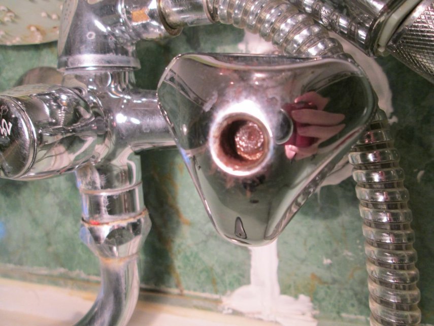

Я сняла синюю заглушку, а оттуда что-то высыпалось. Винт не может в такое состояние превратиться? Его вообще не видно. Открыть, соответственно не получается. Что делать?
44 минуты назад, cyg-anna сказал:
Всё там видно. Почистить отвёрткой от окислов и увидите головку винта. Только это не поможет в вашей проблеме, надо отключать воду от стояка, демонтировать кран-буксу и ставить новую, лучше керамику.

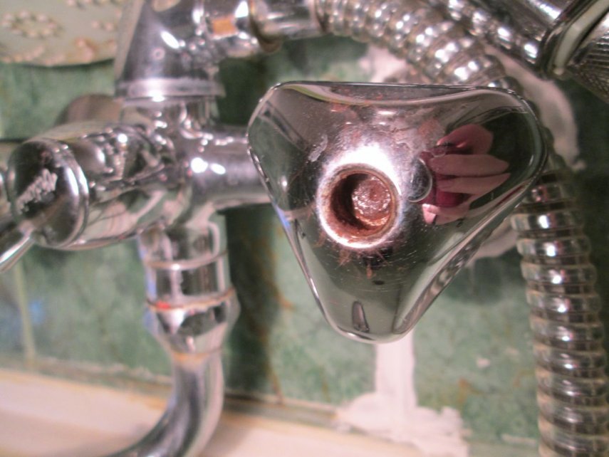

А я что делаю? Я отключила воду от стояка и разбираю кран, чтобы заменить кран-буксу. Или как-то по-другому это делается? Отверткой почистила, винт виден, но вот отверстие для отвёртки пока расчистить не удаётся...
Продолжайте изыскания ) Надо раскопать шлиц винта, а не то высверливать придётся.
53 минуты назад, volkodav сказал:

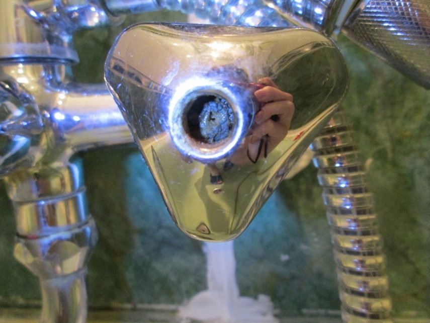

Вроде как раскопала, ржавых кусков больше нет, но отверстие всё равно не проглядывает.:( Круглое какое-то. Может, винт с внутренним шестигранником?
Мдее:( Похоже высверливать надо. Сверло примерно 6мм на глубину 10мм по центру,  если ручка не сойдёт с кран-буксы, тогда ещё 8-10 диаметром чтобы сбить голову винта
16 минут назад, volkodav сказал:
Гравёром не получится?
11 минуту назад, volkodav сказал:
Получится. Главное срезать головку винта и снять ручку с кран-буксы.
А дальше как? Как вытащить стержень винта? И какую насадку гравёра брать?
А его и не надо будет вытаскивать. Открутите кран-буксу и поставите новую.

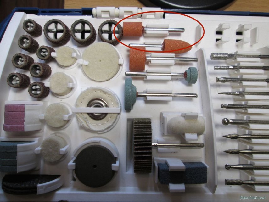

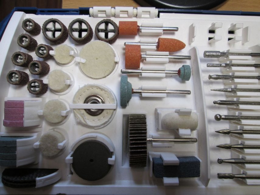

Я думаю вот эта парочка пойдёт, если в отверстие пролезет
IMG_1244.JPG.fa96abb83bfdfec3a9f6fa6557b0ca49.thumb.JPG.14d2ddc26d689b381fd3aa5fe4abab51.JPG
А ключик для затяжки куда подевался?)
У Вас в наборе есть свёрла. По центру сгнившей шляпки винта есть остатки шлица для отвертки. Вот в этот центр сначала сверлом, какое есть самое большое, там наверно у вас 3-4мм. Затем можно круглой шарошкой или алмазным цилиндром. Насадки из камня скорее всего не влезут. Там надо сточить остатки шляпки винта.

10 минут назад, volkodav сказал:
Не влезают:(
Какой ключик? Там трёх насадок не было. Спохватилась уже когда оплатила. Леруа....
Если у хрупкой женщины есть дома гравер, то возможно и ключ газовый завалялся? Можно ключом попытаться, правда барашка поцарапается, ну обмотать чем-нидь.Если нет ключа, можно попробовать вариант с ремнём, но опять же надо усилие приложить.
