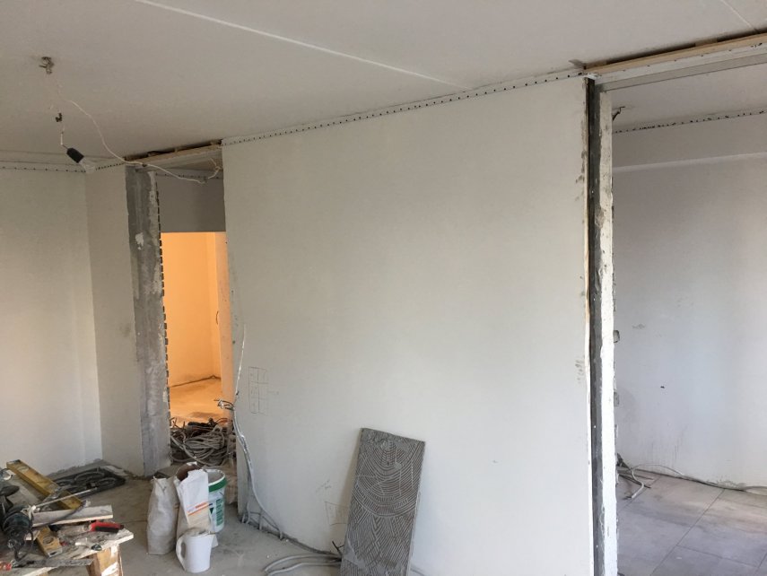

Подскажите не вырвутся ли направляющие натяжного потолка из гипсокартона на такой конструкции? или лучше под гипсокартон прикрутить фанеру? вертикальный профиль прикручен с шагом в 40 см
12мм гипс а если в два слоя то не вырвать
Проще профиль добавить горизонтально или ещё стоек вертикально, для спокойствия
3 минуты назад, Sano сказал:
Проще как раз таки вертикально.
Если есть личные серьёзные опасения по этому поводу, можно добавить закладные из фанеры (ОСП; доска и т.д.)
Но раньше, потолочники крепили свой профиль на перегородки из гипса в один слой и с шагом 600мм. Ничего! И сейчас держаться те потолки...;)
3 часа назад, KGB сказал:
Проще как раз таки полосы фанеры заложить, чем с профилями возиться. Да и потолочникам легче будет. Не придётся в профиля целиться, а тупо по регулярному интервалу крепить свои багеты. Почему тупо? Потому что мыслящий монтажник натяжных потолков в природе встречается крайне редко. В подавляющем большинстве это просто дрессированные обезьяны. :)
1 час назад, GudMaster сказал:
Алюминиевый профиль, возможно, сдюжит такой шаг . А пластиковый прогнётся однозначно.
12 часа назад, FugenFührer сказал:
Пластиковый так-же как и алюминиевый крепится с шагом не 40см и тем более не 60см. Если мне не изменяет память, рекомендуемый крепёж не реже 30см. То-есть в местах где нет закладных и стоек используется разжимной дюбель. Который даже в одном слое гипса, с таким шагом держит натяжной потолок "на ура".
У нас вот тут вообще как будто из автомата стреляли в багет :)
т.е. если добавлю между вертикальными профилями еще по одному профилю то шаг в 20см будет норм? для меня это проще и дешевле так как профиль есть под рукой. а на потолке тогда отмечу куда крутить потолок)
Не забудьте перед зашивкой гипса отметить на потолке карандашом, где размещены профиля. Это полезно и при зашивке, и при монтаже канта для потолка.
