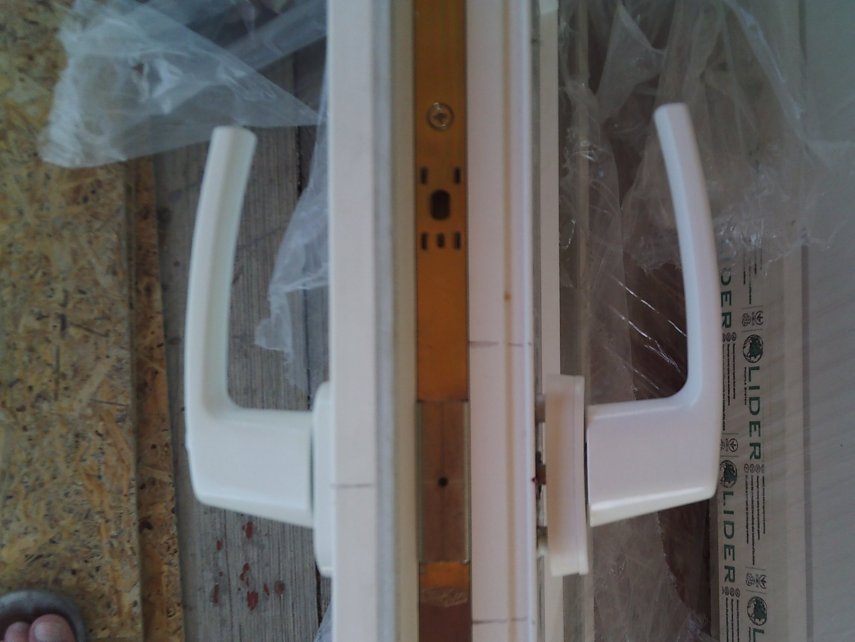

У меня в подъезде двери на лестничную площадку пластиковые с родными ручками и замками. Сама подъездная дверь тоже пластиковая и тоже с родными ручками и замком. Поэтому я, наверное, не понимаю о каких дверях ты говоришь.
На пластиковых дверях ручки вот такие

Можно, конечно. Вот только там, скорее всего, квадратик другого размера. В пластиковых квадратик меньше. Хотя я могу ошибаться)

Проблема начнётся когда ты к замку подойдешь с этой ручкой и этим квадратиком, потому что он в замок для пластиковой двери просто не влезет)

Сдаётся мне ты такую не подберешь. У пластиковых дверей, по крайней мере тех о которых я думаю и про какие рассказываю, профиль, куда вставляется замок, довольно узкий, и такая защелка в него тупо не влезет. Ты замки для пластиковых дверей видела? Они специальные, совсем узкие.

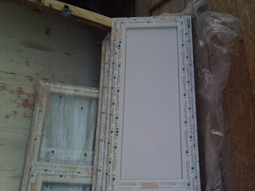

Двери что-то типа таких хотим заказать.
Это две на балкон взяли, теперь о межкомнатных задумались. Вот такие ручки идут с ними в комплекте. Ну вот не нравятся они нам категорически и всё тут.

Да, вот именно эту порнуху мы и не хотим ставить. Ну позорно же смотрится.. В подъезде то фиг с ним, а вот на межкомнатных это будет что-то с чем-то.

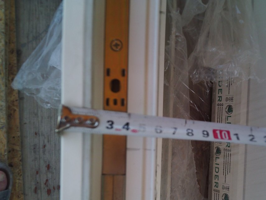

Фаюнь, я боюсь, что кольца на ручках и дырка под квадрат, не уместятся на профиле. А с обратной стороны, там где притвор, так вообще кольцо будет упираться в раму. Либо всё кольцо просто не поместится на профиль и будет "зависать" над штапиком или стеклом(панелью). На обычных язычках ось квадрата 50мм. Вы хотите профиль миллиметров на 70. Вот и прикинь, кольцо не поместиться.
