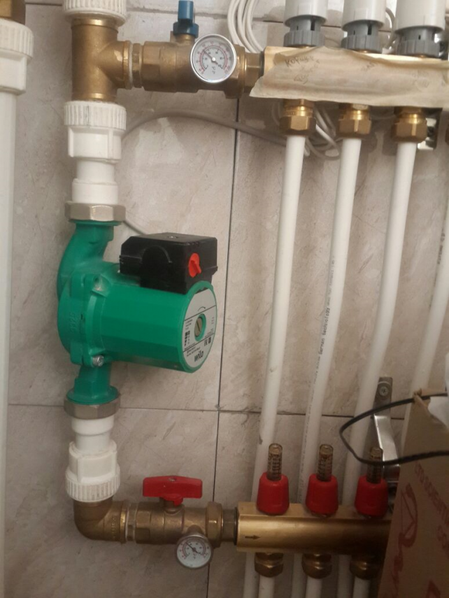

Подскажите у меня многоэтажный дом с центральным отопление, хочу сделать теплый пол от стояка отопления нужно ли мне ставить циркуляционный насос, площадь пола 10-12 м. кв. одна комната. И еще вопрос если не ставить насос а поставить RTL регулятор на обратку не будет ли так что в начале системы пол будет очень горячий, а в конце холдный, живу в городе спутнике АЭС температура теплоносителя в системе в морозные дни может достигать 100 и более градусов и давлением 8 атмосфер. Насос ставить ох как не охота так-как негде спрятать да и габариты.
45 минут назад, valeriy-kuzn сказал:
Нельзя!!!

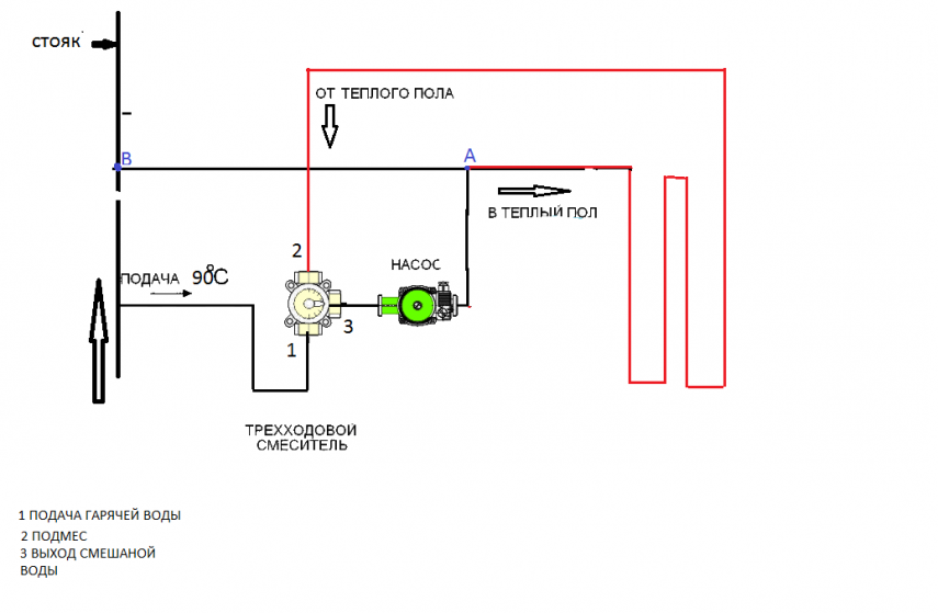

Подскажите, будет ли работоспособен вот такой смесительный узел?
Растояние между точками А и В 5-7сантиметров, контура теплого пола гдето 50м.
