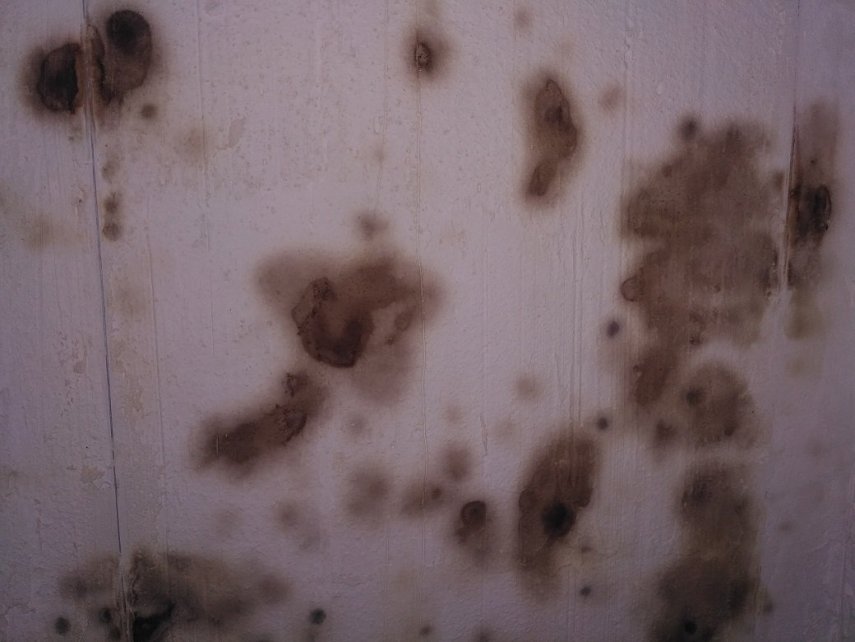

Битум со стены проел штукатурку. Что делать?
На кухне очистили стену от плитки, которая крепилась на черный битум. В некоторых местах счистили его, но это оказалось ооочень длительным процессом, поэтому решили попробовать прямо на него штукатурить, предварительно обработав стену бетон-контактом.
В итоге битум проел штукатурку. И в этих местах он ужасно воняет.
Мы пока не определились с материалом, которым будем обшивать стену, но в любом случае с этой "красотой" нужно что-то делать. Подскажите пожалуйста, нужно ли отколачивать штукатурку, отбивать битум и заново штукатурить, или есть какой-то другой способ, например чем-то покрыть, что не даст битуму пройтидальше, свершу зашпаклевать и все.
Здравствуйте. Если не хотите снимать до основы, необходимо создать какую-то плёнку которая не даст проникать дальше "битуму". Например олифа, или масляная краска. Гидроизоляция (опять-же) не плохой вариант.
Но при этих условиях, нужно будет снова использовать бетоконтакт, для нанесения финишного выравнивания. И выдерживать полный цикл сушки каждого слоя.
Может всё-таки проще снять штукатурку и тщательно зачистить основу?
Чистить всё, на эти жирных пятнах ничего не зацепится, даже мухи и те не сядут
Во,блин.Аж интересно стало.Так олифа (масляная краска) "заткнет" битум или ничего не спасет? Счищать битум -офигеть какая работенка.
Даже если заткнет , то олифа станет проблемой, на ней гипсовая не очень то держится
Масло масленное в общем
Если так пропитало шуткатурку то счистить будет очень большой  проблемой. но есть и плюс так как битум пропитал все в обе стороны шукатурка будет держаться ;),
А вот с верху приклеить что-то станет проблемой,
Дорого, но обклеить плиткой на полимерный клей? Попробуйте приклеить одну плитку на проступившем пятне на эпоксидку, будет держаться есть надежда.
В качестве бредового варианта - покрасить и пока краска не застыла на нее что-то типа агроволокана или флезелина, тогда будет возможность по волокнистой поверхности шпатленуть. будет ли держаться на кусочке
Для отступления у Вас всегда есть возможность - поклеить плитку на битум,

С битумом есть проблема у ТС- запах.
Спасибо за подсказку! Может в масляную краску добавить песка? Краска перекроет запах. Песок повысит "сцепляемость" для слоя шпаклёвки.
Так раньше (лет 20 назад) делали "колхозный бетоконтакт"- смешивали ПВА с песком.
В 16.09.2017 в 12:32, GudMaster сказал:
Олифа (подсолнечное масло) растворяет битум.
влагостойкий ГКЛ- 12 мм, гидроизоляция (допустим гринрезин) на ГКЛ с обратной стороны, клей для приклейки ГКЛ(допустим перлфикс)- сверху ГКЛ что угодно.

Здесь придется полностью снимать штукатурку и битум.
