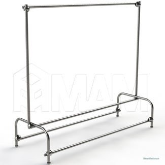

Соберите ваши трубы на Системы JOKER и UNO https://www.mdm-complec...ID=22&ID=742
Там одна труба вертикально вдоль вашей стенки из дсп пойдет от пола до уровня вешалки. Вторая труба- сама вешалка. Ну и третья - короткая, от угла соединения вертикальной и вешалки, пойдет к стене. Кроме трех труб понадобится один угловой соединитель https://www.mdm-complec...php?ID=95939 и три фланца https://www.mdm-complec...php?ID=95969

А куда угодно. К любой стене, к потолку, к полу. Берёшь красивую хромированную трубу, вот такую https://clck.ru/BpqQ5  хрень,к ей и фигачишь красивую и прочную конструкцию.
Напоминаю, самая жесткая геометрическая фигура - треугольник. В твоей конструкции на изгиб должна работать только сама штанга вешалки. Всё остальное должно на сжатие или растяг.

Ну, а товарищ torki... Нет слов! Я орал! Эта его http://goo.gl/w4chms просто высочайший комплимент, хвала, аллилуйя, дифирамба, ода конструктивизму! Никакой самый гранёный стакан не вместит в себя размер моей спасибы!

Поэтому варианты с креплениями в пол - что вешало на ножках, что стойка, меня обескураживают и я размышляю, распрощаться ли мне с полочкой или как-то подойти дизайнерски к проблеме стойки.
