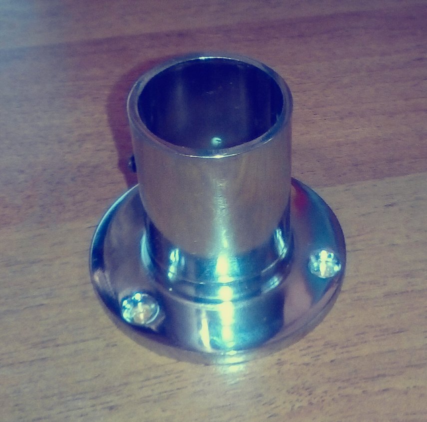

Простите за очень глупый вопрос: а на саморезы фланец нельзя к ДСП прикрутить?
Так и называются - ввёртыши. Или футорки.
Можно организовать глухую дырку.
То, что вы предлагаете рассчитано для вкручивания в глухое отверстие глубиной 13мм. Я не представляю себе, как сделать такое отверстие в материале толщиной 12мм.

Теперь по делу. Можно на саморезы. Но со временем оторвётся. Не от постоянного усилия, а разболтается от изменения нагрузки. Значит между фланцем и ДСП надо поставить что-то железное, отпилив от такого, например:
1500118b.jpg  %D0%BF%D0%BB%D0%B0%D1%81%D1%82%D0%B8%D0%
Это пластины для соединения деревянных конструкций. И утыкать это десятком коротеньких саморезов. Саму пластину к ДСП прилепить на клей. Не плохо сработает силиконовый герметик. А уже к этой пластине фланец тремя саморезами через имеющиеся во фланце дырки.
Главное тут правильную дырку в железке под саморез просверлить. Яндекс в помощь: https://clck.ru/Brgts

Лучше вот на такой крепеж.
1.  https://www.mdm-complec...hp?ID=159754
2. https://www.mdm-complec....php?ID=1991
3. https://www.mdm-complec...hp?ID=156336
Здесь возможно сделать глухое отверстие. Единственное, на самом фланце придется рассверлить три отверстия для крепежа.
Дорогой товарищ @kylan ! Однозначно, такой мебельный крепёж получше тоненьких саморезов. Но и он разбалтывается и начинаются ремонтные "танцы с бубном" - рассверливание, вкручивание ремонтных ввёртышей. Так что я бы рекомендовал через железяку. И на клей её, на клей. А уже к ней фланец.

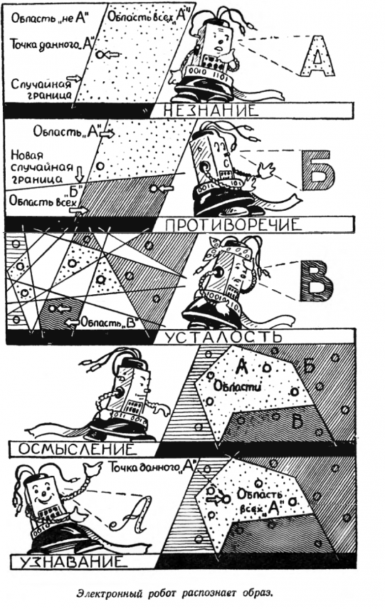

Это не твоя проблема. Эта проблема касается всех и каждого. Шикарным образом она сформулирована в книжке Кобринского и Пекелиса "Быстрее мысли". И хотя книжка об электронном разуме, логика автора касается нас всех. Обрати внимание - в итоге робот улыбается!
Каждый из нас не раз проходил описанную схему.

Вот, что вам необходимо. Сверлим насквозь. Зенкуем со стороны "лица". Тремя винтами М4 и гайками прикручиваем фланец для трубы (штанги) к вашей дсп 12мм. Все. Полагаю, раз вешалка открытая, то три шляпки от винтов не так уж испортят картину. Тем более их можно заклеить заглушками в цвет дсп. В конце то концов, их можно спрятать за зеркалом, за картиной/картонкой, полкой.
Если сможете точно просверлить отверстия, то сверло можно взять диаметром 4,1-4,2мм.
Я планировал повесить зеркало, а саму ДСП заклеить обоями, которые остались от ремонта прихожей. Я хииииитрый рукожоп :)))))
А насчет фланца - я вот такой взял, отверстия крепления 4 мм.
А дырочка для поперечного винта - ее нужно использовать?
1 час назад, muto сказал:
Этот винт фиксирует трубу от проворачивания. А так же от бултыхания и бренчания, при пользовании штангой. Имею ввиду ваш случай применения этого фланца.

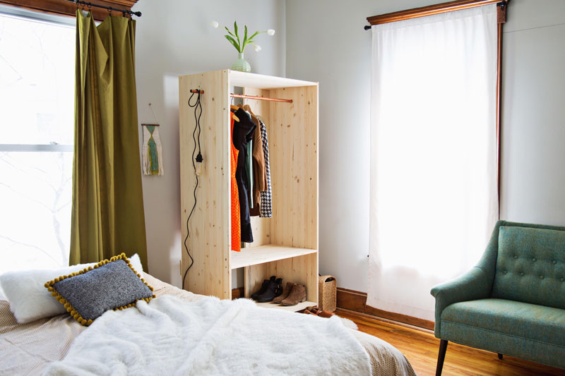

А я нашла статью в Интернете, где подробно рассказывается, как сделать шкаф своими руками) У меня, правда, получилось не так красиво, как там, но всё же! Очень доступно описано!
Цитата
Современный деревянный шкаф своими руками
СВОИМИ РУКАМИ
Мне всегда нравилась идея создания простых предметов мебели, которые являются практичными и красивыми. Долго хотелось соорудить что-нибудь красивое и стильное.
Мною была взята концепция дизайна «сделай сам», которую я когда-то видела в журнале о дизайне интерьера. Я сделала из досок раму для гардероба, добавила заднюю сторону только с одной стороны не только с целью добавить пространства, но и придать своему шкафу оригинальности. Я добавила простое круглое зеркало на уровне глаз и подумала о том, чтобы добавить несколько маленьких полок и, возможно, крючки для аксессуаров. Также я добавила медную трубу для одежды для дополнительной прочности.
Теперь, когда в нашей комнате есть привлекательный гардероб, мы чувствуем себя уютно и счастливо.
Итак, что мне понадобилось:
1) предварительно разрезанные пласты дерева для боковых панелей, размером 5 см - 190,5 см х 50,8 см х 15,24 см;
2) предварительно разрезанные доски для верхней, нижней и центральной опоры, параметрами 7,62 см – 190,5 см х 50,8 см х 91 см;
3) предварительно разрезанная дощечка для задней панели, размером 2,5 см – 190,5 см х 30,5 см х 15,24 см;
4) медная труба 2,5 см – 12,7 см;
5) болты 63 см - #20 х 8 см;
6) круглое зеркало, диаметром 20 см;
7) труборез (или  можно обрезать трубу в магазине до 130 см);
8) электрическая дрель;
9) сверло, диаметром 2,5 см;
10) сверло, диаметром 12,7/162,5 см;
11)  шлифовальная машина;
12) отвертка;
13) измерительная линейка;
14) крепежи.
Обработайте каждый пласт дерева с помощью электрического шлифовального станка или обычной наждачной бумагой. Если вы предпочитаете покрасить или разрисовать своё изделие, это будет отличным вариантом, только красить нужно будет в конце. Или покрасить предварительно и дать высохнуть. Я решила оставить свои доски натуральными.
Шаг первый: найдите центр короткой стороны одного из деревянных пластов 190,5 см х 50,8 см х 15,24 см  и сделайте отметку 1,27 см от края. Затем обозначьте  1,27 см вниз от того же края. В каждом углу примерно на 2,5 см от длинной стороны. Это отметка, где вы будете сверлить пилотные отверстия для ваших болтов. Повторите данное действие со своим вторым 15-сантиметровым пластом.
Шаг второй: отступите примерно на 50 см от нижней части пласта, параметрами 190,5 см х 50,8 см х 15,24 см и пометьте в центре. На той же 50-сантиметровой линии сделайте отметку 2,5 см от каждой длинной стороны. Это будут отметки для пилотных отверстий для средней полки. Сделайте третий набор меток той же панели, чтобы у вас была одна метка в центре пласта на 10,5-сантиметровой линии, а затем одну на каждую сторону, которая равна 2,5 см от длинного края. Здесь вы сверлите пилотные проемы  для самой низкой полки.
Шаг третий: обозначьте свои деревянные пласты, параметрами 190,5 см х 50,8 см х 15,24 см « A » и « B » и пометьте  карандашом, чтобы вы могли сопоставить свои измерения. Может показаться, что они все подойдут, но иногда даже 0,3 см разница между проемами на разных панелях может привести к несостыковке. Используйте пилотные отверстия верхней доски как шаблон для отверстий  доски снизу. Обозначьте контрольные проемы для пласта дерева, который будет располагаться снизу.
Шаг четвертый: Отметьте пилотные проемы на короткой стороне панели снизу 190,5 см х 50,8 см х 91 см. Пометьте ее как «3», а затем добавьте A, чтобы вы знали, что она принадлежит стороне А. , Используйте метки со стороны B, чтобы пометить противоположный край низшей полки 190,5 см х 50,8 см х 91 см. Обозначьте эту сторону 3B, чтобы вы могли вспомнить, к какой стороне она принадлежит. Используйте тот же шаблон для средней полки и верхней полки.
Шаг пятый: измерьте 12,7 см от центральной метки в верхней части каждой боковой стороны и пометьте карандашом. Это будут проемы для трубы. Возьмите сверло, диаметром  2,5 см и тщательно просверлите отверстие на каждой панели.
Шаг шестой: поменяйте сверло на другой размер и просверлите контрольные отверстия на двух сторонах 190,5 см х 50,8 см х 15,24 см.
Шаг седьмой: просверлите проемы на коротких сторонах каждой полки.
Шаг восьмой: переверните сторону с надписью «А» на бок, после чего разместите нижнюю полку напротив верхней так, чтобы маркированная сторона совпадала. Вкрутите болты в каждую дощечку, только  по одному,  а не сразу по три. Повторите это со средней полкой, а затем  и с верхней. Затем поместите другую боковую сторону (панель B) с другой стороны, убедившись, что отмеченная сторона, которую вы использовали, правильно обращена к полкам. Привинтите их вместе.
Шаг девятый: выберите, на какой стороне вы хотите установить заднюю сторону изделия, убедитесь, что края заподлицо с нижней и боковой сторонами. На фотографии я отметил все места, в которых вы предварительно просверлите отверстия, чтобы закрепить панель на шкафу. Это добавит конструкции некой структурности.
Шаг 10: просверлите пилотные отверстия так, чтобы вы попали прямо в край каждой 190,5-сантиметровой стороны. Обязательно сверлите не под углом, иначе вы повредите дерево. Затем используйте сверло, чтобы медленно ввернуть болты с соответствующим крепежным наконечником или с помощью отвертки.
Поместите трубу через отверстия и обозначьте подходящую длину. Отрежьте ненужные части с помощью резака, чтобы труба полностью поместилась. Я вырезал около 25 см, чтобы выступали концы, которые нужны в качестве крючка.
Следующий этап - добавление дополнительных девайсов, таких как зеркало или крючки. Я прикрепила зеркальце прямо к деревянной панели, вы же можете сделать на своё усмотрение. Также его можно прикрепить и на внешней стороне деревянного шкафа. В этом случае зеркало может быть в полный рост.
Самая интересная часть - наполнение вашего нового гардероба любимыми вещами!
Сделать современный шкаф своими руками не составит большого труда, и тем более больших затрат. Широкоформатные доски можно купить в любом магазине сантехники. Если у вас маленькая комната, вы можете использовать для своего шифоньера более узкие пласты.
Советую!
