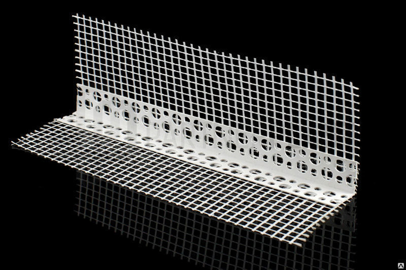

Никак не приду к решению. Нужно ли? с одной стороны они облегчают задачу вытягивания ровных откосов. выполняя роль маяков, ну и выравнивание самого угла,  с другой стороны - большие сомнения в пользе при эксплуатации. Если кто-то нечаянно чем-то прилично собьет угол в проеме окна или двери, выломает весь уголок, и придется переделывать весь угол, в отличии от  варианта без уголка - только само место скола.
Вторая дилемма - материал уголков: металлические, металлические с сеткой, пластиковые, пластиковые с сеткой. Сетку вообще не понимаю зачем. Никогда не видел, чтобы трещали откосы. Зачем их армировать..
Только не металл
Фасадная шняга.На откосы ставить пластиковые, насчет ударить- сдуру можно...
В смысле ставить пластиковые без сетки?

как то пришлось не вдавайтесь в общепринятый синоним, ставьте пластиковые в вашем случае(то что на фото откос) с сеткой , соединяются встык-заподлицо,установку  иначе лично я не видел.
