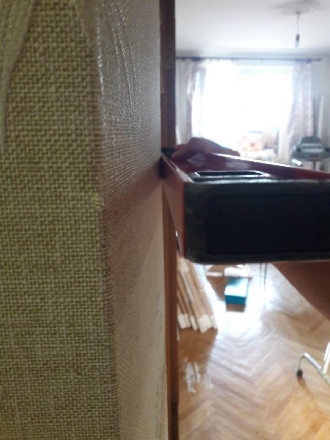

Всем привет. Помоги понять и посоветуйте как правильно. У меня стена с внешним углом. На стене большой горб. Если приложить уровень то перепад почти 5 см. Собираюсь выравнивать стену. Понятно что вершина горба это нулевая точка по которой я буду выравнивать стену. Как правильно сделать угол?  Пжст см фото. там все понятно...вроде... Заранее спасибо
Вообще то так прикладывается правило, а уровень прикладывается по другому.
Снять обои, прогрунтовать, по УРОВНЮ выставить штукатурный пластиковый угол, штукатурить, шпатлевать, шлифовать, грунтовать, клеить обои.
На таком перепаде угловой профиль геморно ставить. Проще правило к стене прислонить, а еще проще прикрутить и ротбандом вытянуть. займет это от силы час времени. Ат потом уже угол штукатурный и все прочее. А можно и без угла - тоже неплохо получится.
