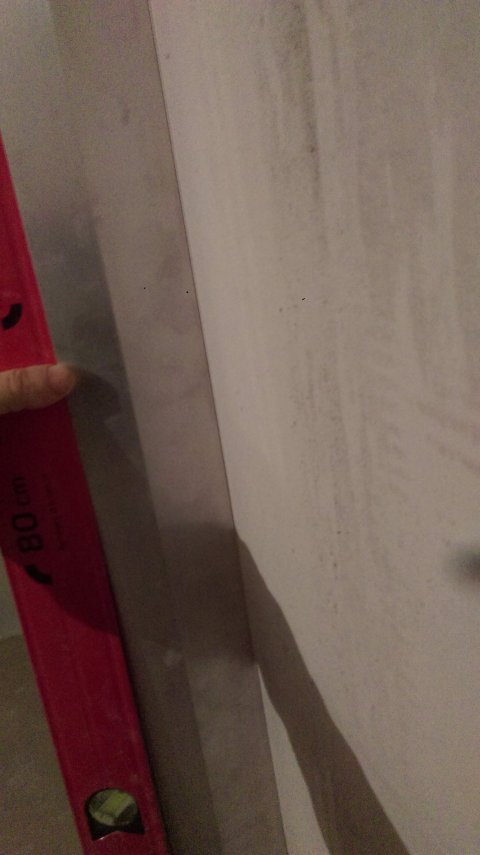

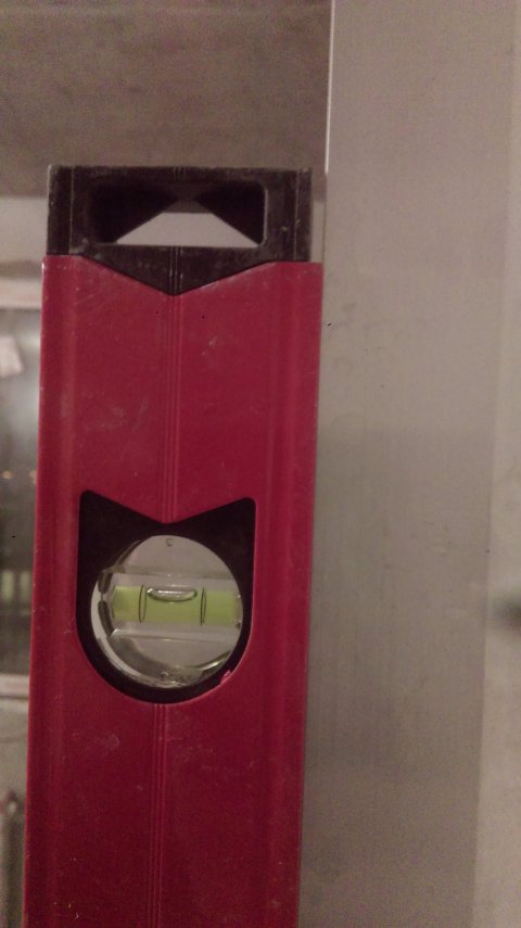

Пока делаем дополнительные штробы для проводки на кухне возник вопрос по стенам:
Для просмотра стен использую уровень и правило 2 метра.
Результат у всех стен фактически одинаковый:IMAG3107.thumb.jpg.c2744faa99fc770a22e125c545113b07.jpg
т.е. в уровень.

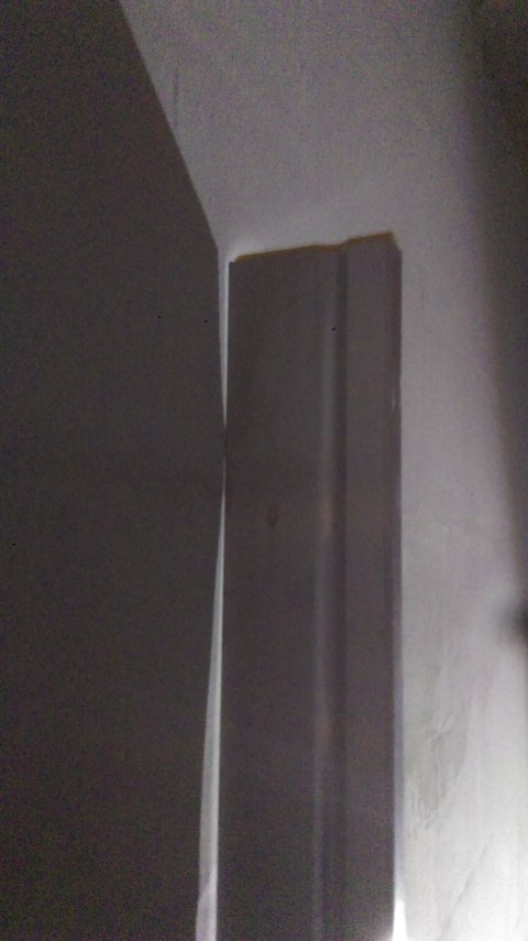

далее по стенам, большинство стен в таком состоянии:
Зазор между правилом и стеной фактически нет, но есть пару стен на которых присутствует зазор где-то около 1-2-3 мм, а где-то 8-10 мм примерно:
Таких стен пару штук. Поиск решения по шпаклевке нашелся glims http://www.glims.ru/cat...h-r/?oid=459
или http://www.glims.ru/cat...-rf/?oid=473
Учитывая, что данную шпаклевку хотим и в ванну вариант кажется неплохой, что скажите для обработки стен под окраску?
