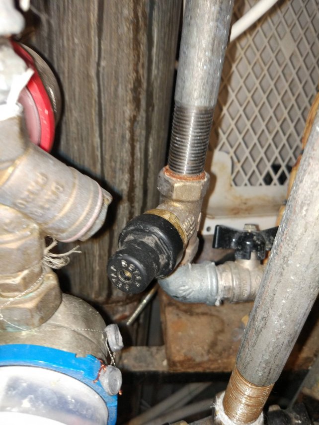

Примерно год назад, в квартире установили клапана понижения давления воды, т.к. были проблемы с повышенным давлением в системе и были случаи, что рвало подводку (17 этажей в доме, я на 3м этаже). Год все было хорошо, давление (без тонометра) примерно было 3 атм.
Сейчас началась проблема, что при включении только горячей воды и на кухне и в ванной, идет сильнейший гул\скрип. Проблема только у нас в квартире, в доме ничего не меняли. Возникла теория, что скрипит из-за того, что слабый напор. При увеличении давления на клапане, первый раз открыл полностью и пошла ржавая вода и играя с давлением на глаз заметил, чем ниже давление тем сильнее гул. При среднем давлении, гул есть, но через сек 5-10 проходит. Клапана стоят без фильтра грубой очистки.

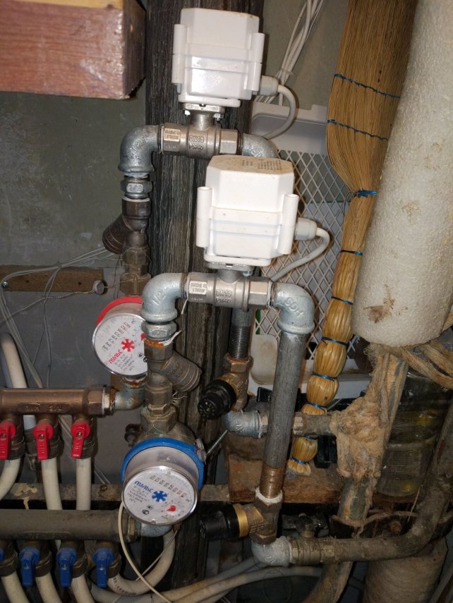

Без фотографий узла ввода  - разговора не будет. Надо видеть и понимать, о чём конкретно идёт речь, иначе будут "танцы с бубнами"
Кран какой, керамика или вентиль с клапаном? Если вентиль, то обычно клапан и гудит. Лечится заменой.
IMG-20171011-WA0002.thumb.jpg.0f4749221537cdb8249f6784b30a441c.jpg@Pashtet  фото реализации

Тут клапан горячей воды, если его открываешь сильно, то гул пропадает, делаешь напор слабее гул возникает. При этом чем меньше напор тем сильнее гудит. И именно при включении горячей воды, просто так не гудит.
Замените редуктор, там тоже клапан с пружиной. Гудит то, что может вибрировать. Редуктор - это тот "клапан" на который указывает стрелка.
Редуктор - это клапан понижения давления воды?
Я так и думаю, просто хочу получить подтверждение опытных людей, спасибо.
Добавлю, а такое возникло из-за плохого клапана? Или из-за того что он забился и нужно ставить фильтр? Т.к. я описал выше, первый раз когда на всю открыл клапан пошла ржавая вода, может он засорился?

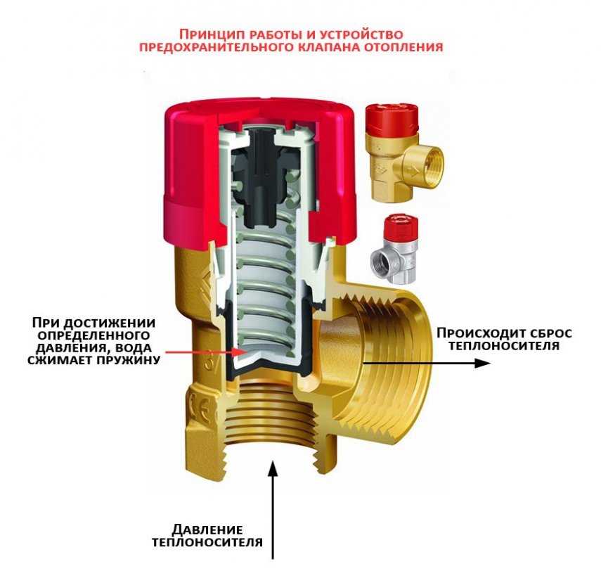

Ой! Ой-ёй-ёй-ёй-ёй-ёй-ёй-ёй-ёй-ёй-ёй-ёёёёй! АХТУНГ!!! Дорогой товарищ! А это точно редуктор, а не защитный клапан??? Это два ПРИНЦИПИАЛЬНО РАЗНЫХ девайса!
Редуктор - некое устройство с обратной связью. Есть клапан, который приоткрывается и призакрывается, меняя сечение дырки для протока. Сечение дырки меняется толкателем, связанным с подпружиненной мембраной. В итоге на выходе стабильное давление, мало зависящее от величины протока и входного давления. Конечно, оно не идеально постоянное, а зависит от коэффициента усиления этого самого редуктора, определяемого, например, площадью мембраны и жесткостью (не установленным винтом усилием, а именно жесткостью пружины).
Предохранительный клапан откроется, если входное давление на установленную величину выше выходного. То есть, он как бы вычитает из входного давления какое-то постоянное. Например, если клапан отрегулирован на сброс с 3 атм, на входе 5, на выходе будет 2. Если на входе 6 - на выходе 3.
Добавлено, покуда психанул и забыл одну важную деталь. Предохранительный клапан распрекрасно пропустит сквозь себя скачки давления воды, которые ты ощутишь шкурой стоя под душем!
Я не уверен, что прав. Для проверки гипотезы слазай по двум ссылкам:
Тут картинки и устройство редукторов: https://clck.ru/ByZWr
А тут картинки и устройство защитных клапанов: https://clck.ru/ByZXM
Пожалуйста, посмотри на свой девайс и посмотри на что похоже.
Ну, и сделай крупную, детальную, с хорошим фонариком, фотку злополучного клапана в разных ракурсах и дай посмотреть сюда товарищу @Tehnik-san-у. Он точно отличит по фотке первый от второго.
А если моя страшная догадка подтвердится, найди того "профессионала", что воткнул тебе эти штуки, обругай стррашным матом, зарежь насмерть, а потом жестоко убей. И матом его, матом в процессе!

@Pashtet - буду краток. Правильная последовательность узла ввода воды - основной шар.кран - кран с сервоприводом (исполнительный  механизм защиты от протечек) - "косой"фильтр-грязевик с сеткой 300мкр - РД (регулятор давления) - счётчик -водомер - ОК (обратный клапан) - распределительный колектор - в торец коллектора вкрученный гаситель гидроударов.
У вас был установлен от застройщика черезчур бюджетный поршневой ( подчёркнуто) рег.давления КРДВ-ДУ15 который особенно на гор.воде из-за её жёсткости как раз и клинит. ... пять лет назад , здесь, на ХоумМастер, я уже озвучивал своё мнение по этому поводу, которое до сих пор не изменилось

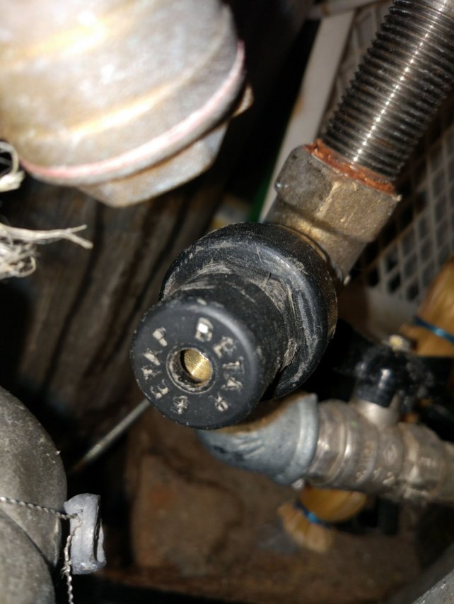

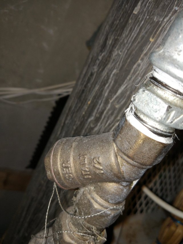

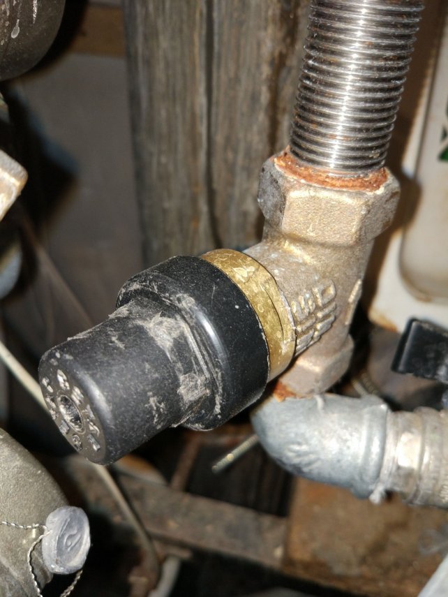

Более детальные фотки.

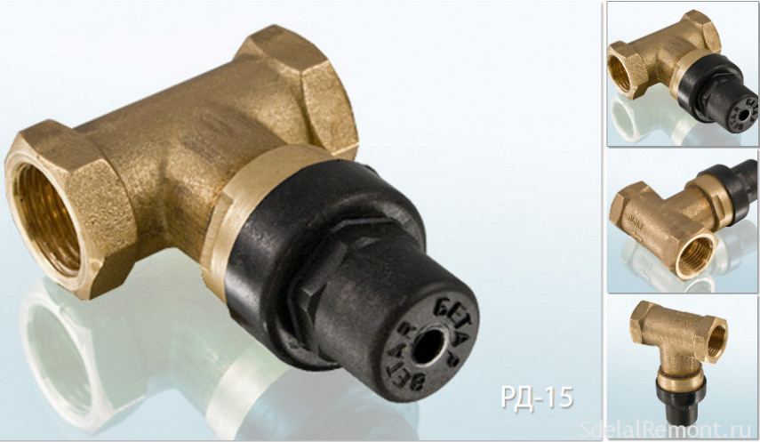

Начну с того, что ставлю жирную спасибу инициатору темы! Благодаря @Pashtet-у кое что новенькое узнал. И ох... и офигел!
Даю ссылку, чтобы не рассусоливать тут длинным и текстами: http://otvetikus.ru/tex...leniya-vody/   и рекомендую читать дальше, непременно после ознакомления с подробно разжёванной в ссылке клапанной теме.
Смотрим фото КРДВ-ДУ15 производства Бетар:
Теперь смотрим картинку от инициатора ветки:
И начинаем сомневаться, что это именно редукционный клапан.
Еще раз смотрим статью в ссылке и сомнения переходят в уверенность! Это НЕ редуктор.
Это так называемый "подпорный клапан"  РД-15
Принцип его действия точь в точь как у защитного клапана: откроется он только после превышения установленного давления.
Конкретный бетаровский клапан в разрезе я не нашел. Но абсолютно уверен, что сделан он вот по такой схеме:
Короче, это обычный водопроводный вентиль, куда место кран-буксы впиндюрили пружину с винтом. Как заменишь, так сфотографируй, пожалуйста, и нам сюда потроха выложи. Очень полезно знать что НЕ использовать!
У меня в поиске вылезло что это регулятор давления, т.е. обычный редуктор. Живьем я таких , правда, еще не встречал, ну и слава богу.
Принцип работы тоже как у обычного редуктора. На сайт Бетара зайди, там все есть.

С него и начал. Устройства РД не нашел. pdf с характеристиками валяется, а потроха не разрисованы.

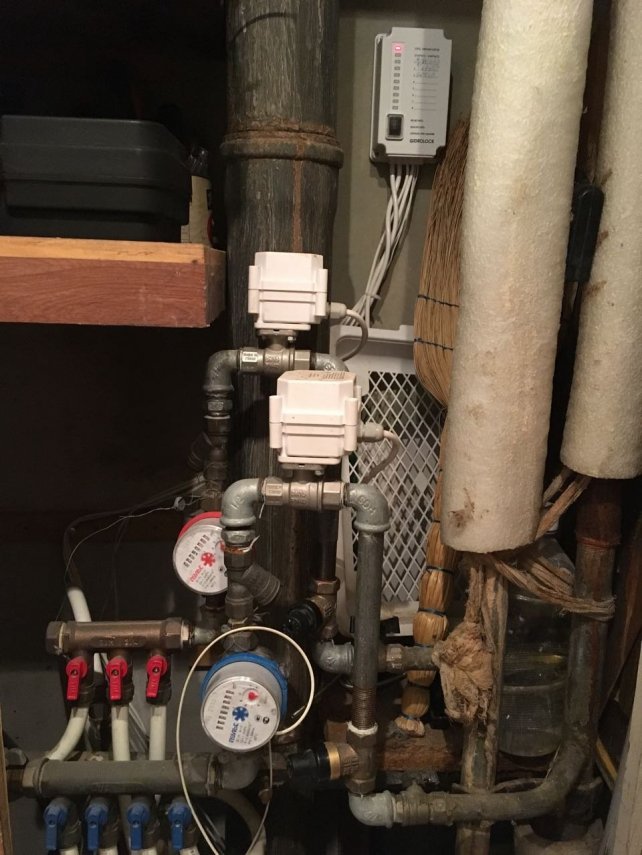

... а здесь в реале https://goo.gl/photos/2...9SWeEoxAzCMA
