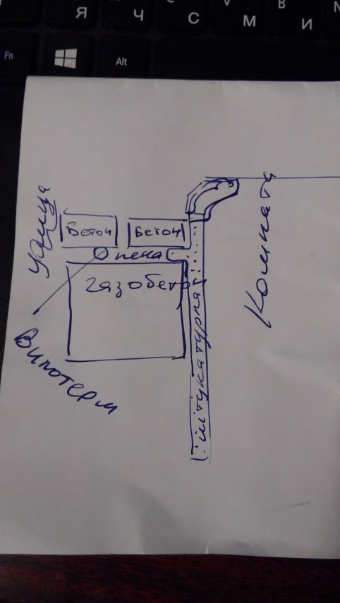

Все что бухти удалить, перемычку бетоконтактом, вилотерм вынуть, запенить, потом пену повыковыривать частично, чтобы штукатурка вошла на пару см в щель между газобетоном и перемычкой.

Нет. По фото я понял что у вас отошла штукатурка с бетонной перемычки, или я не прав?
Бетоконтактом обрабатываем бетонную перемычку.
Вилотерм - это та белая колбаса, что между перемычкой и газобетоном. Если можно ее заткнуть подальше чтобы потом пропенить щель и еще осталось место для штукатурки, можно его не вынимать, но такое редко бывает.

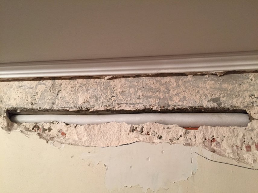

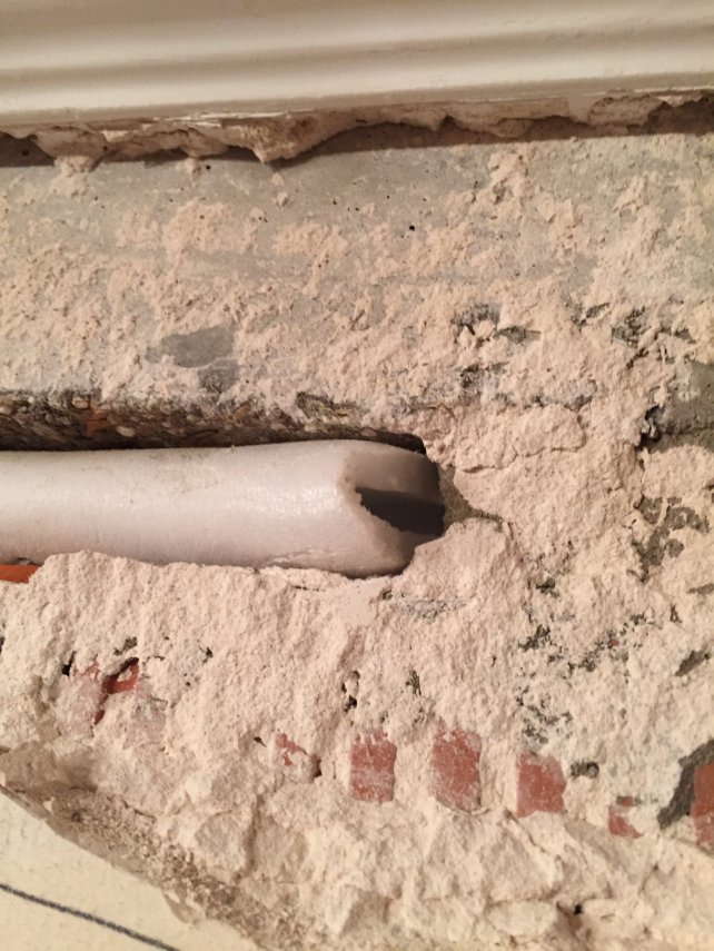

Блин. Огромное спасибо что даже рисунок составили. Расковырял  сегодня.  И велотерм я обнаружил там а мне показалось что там пена. Прикладываю свои раскопки.
Теперь с этим рисунком и первым сообщением я понял всю последовательность работ. Ещё пару вопросов буквально:
я отбил всё что бухтело и снизу там слой до 3см выходит (на фото видно). В какой прследовальности и чем всё это заделывать что бы схватилось намертво?
И второе: мне тут посоветовали сеткой еще стеклотканевой пройтись параллельно стыку что бы наверняка было, это стоит делать?
От сетки хуже не будет. Прогрунтуй все это хозяйство и вперед. вынуть вилотерм, пропенить щель, чтобы не поддувало, оставив или очистив потом от пены 2-3см глубины стыка, чтобы ротбанд зашел на эту глубину между перемычкой и кирпичем. Как забьешь ротбандом щель, вмазываешь сетку, сверху заполняешь ротбандом, сверху шпатлевка.

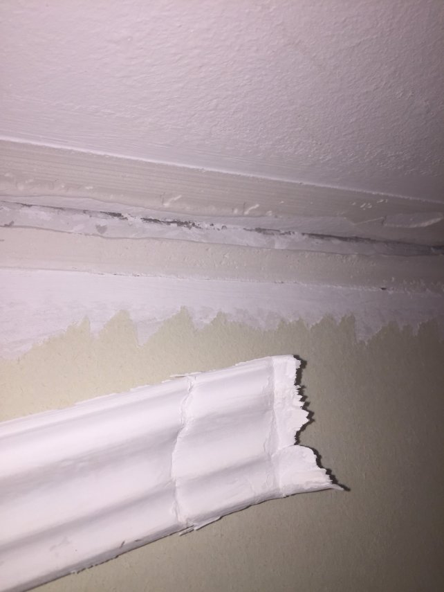

1. Это чем мне плинтус клеили таким?))) (на фото) и чем его красили?
2. Снимая старые обои остается небольшой слой от них на стене, можно ли по нему клеить. На фото угол комнаты, в углу старого не остается, правее и левее эти остатки, что бы визуально было понятно. :)
По фото не определить. Ковырните, если жесткое и отковыривается крошками, то скорее всего ветонит JS, если слегка эластичное, то либо спецклей для молдингов в разных вариациях, либо просто акрил. Остатки обоев намочить и удалить шпателем до основания. Если не удалить - будут проблемы.
