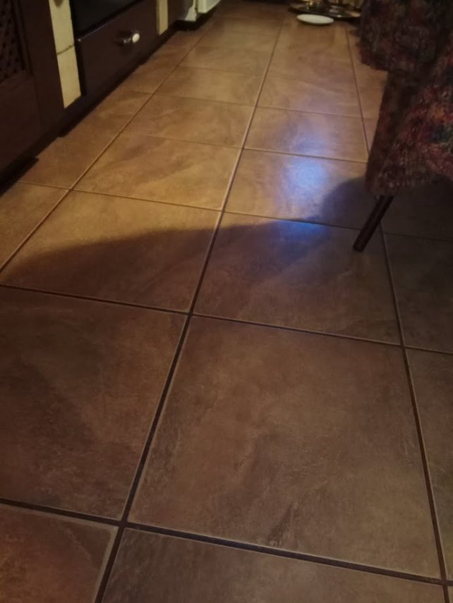

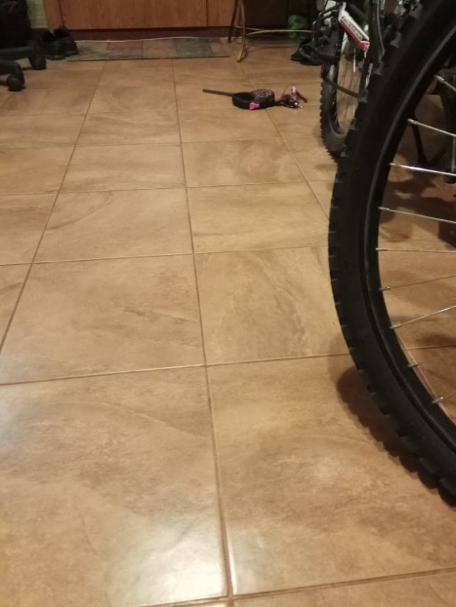

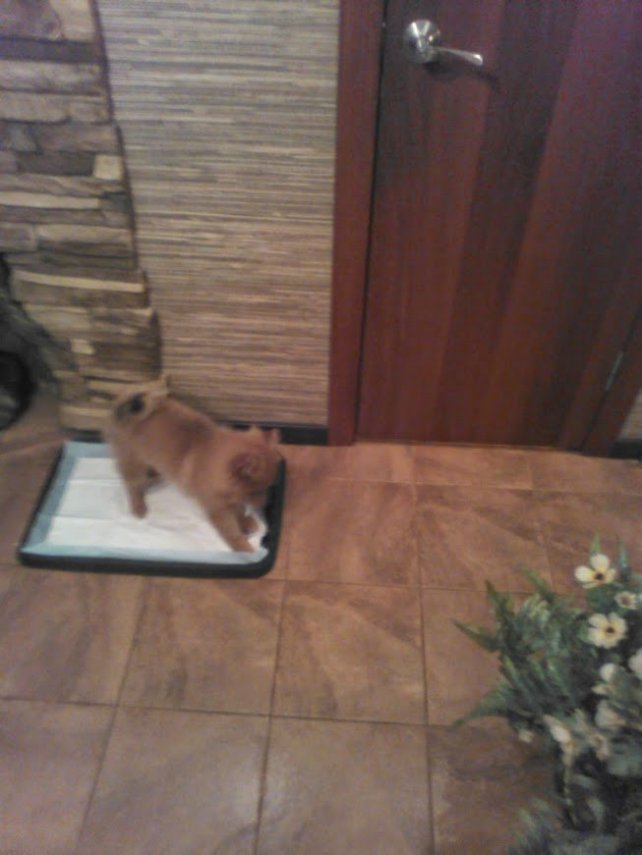

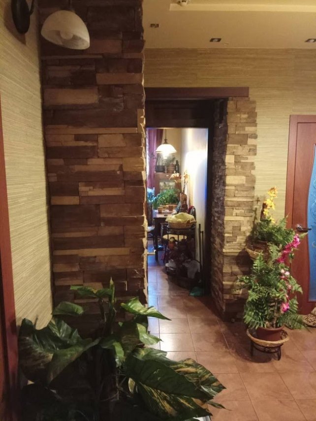

Вот этому полу уже лет десять. На нем и танцульки устраивали. ГВЛв на ЭППС.
IMG_20170712_155606.jpgIMG_20171027_172103.jpgIMG_20171027_172148.jpgIMG_20140926_140254.jpg

Конечно другая. Если бы ЭППС "пружинил", плитка давно бы отскочила.
