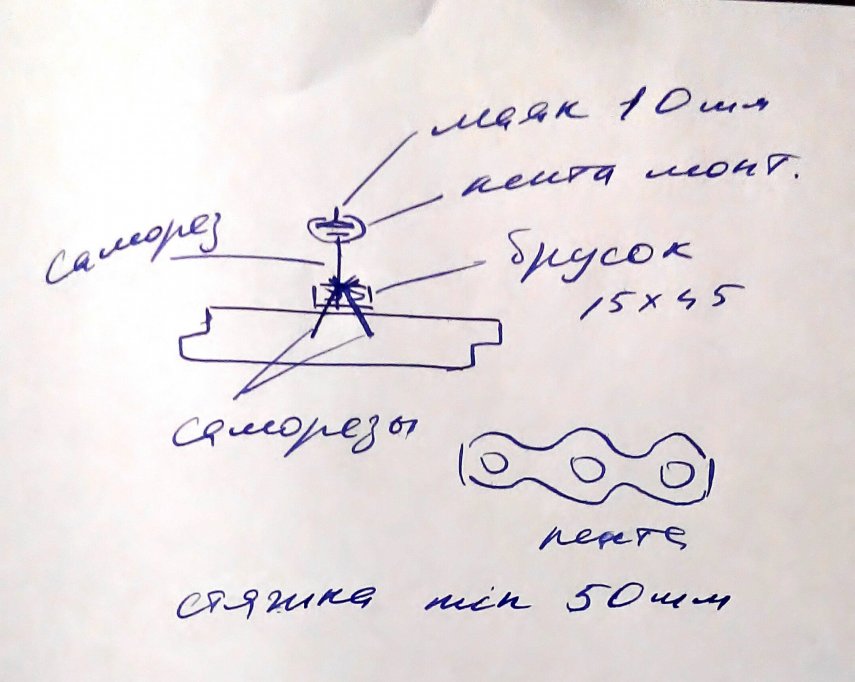

Может еще подскажете Ваш способ установки маяков на эппс? Вопрос даже больше не в том, что на ппс, а в том, чтобы маяки устанавливать не мешала приподнятая сетка. Мне в голову приходят только фиксаторы маяков или шурупы с проволокой, но при этом нужно подырявить эппс в две нитки через сантиметров 30...

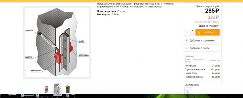

Держатели маяков есть. Меня только как уже писал -смущает дырявить эппс.  или это неизбежные издержки производства?
