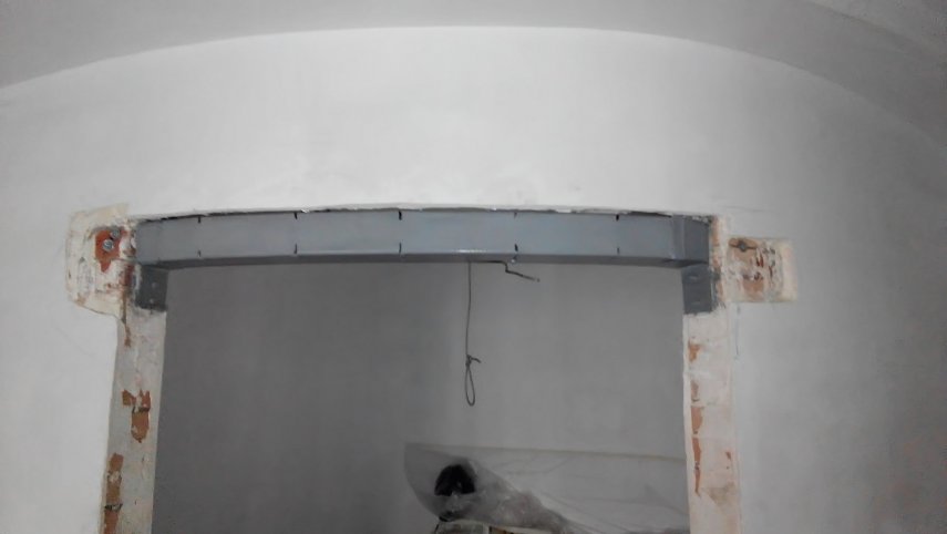

9 минут назад, Дмитрий 78 сказал:
Хочется попрочнее, сделай так.
приблизительно то же и сделано будет. только тут ситуация другая.

2 часа назад, Дмитрий 78 сказал:
Я предложил - железо (труба или швеллер)
я бы (если бы умел варить) сделал бы раму из металла, но приходится исходить из возможностей. думаю, армированный бетон может быть альтернативой. добавим пластификатор, фибру, положим полоски штрека.

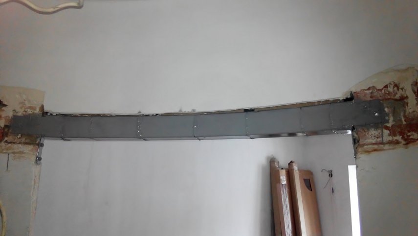

Совсем не обязательно варить. Профтруба имеет стенку 3мм. При надрезе по углам легко полоса отгибается , в ней сверлится отверстие или отверстия и прекрасно крепится к бетону анкерами. Меж собой трубы также прекрасно соединяются. Обрати внимание на способ крепления трубы к кирпичу на фото.
бетон (и кирпич) - это хорошо, но у меня ПГП, не хотелось бы сильно утяжелять укрепляющую конструкцию.
но если честно, основным сдерживающим фактором является сверление. вмиг тупятся сверла при сверловке с руки даже 1мм. станок нужен.
