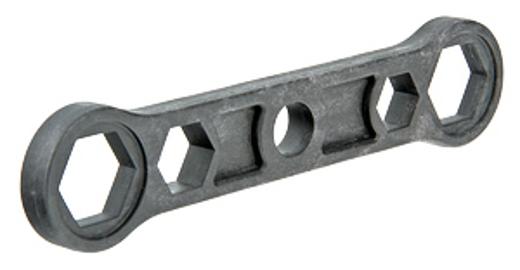

Пластиковые ключи для этого существуют, правда, срок службы у них не долгий. Можно через очень плотный картон, или кожу. Я уже давно по этому поводу не переживаю. Всегда с собой имею реставратор эмали. Бывают случаи когда радиаторы привозят уже поврежденные и менять у заказчика желания нет - реставратор все решает. Прошедшей зимой клиент привез радиатор с вмятиной на ребре. В несколько слоев залили - вообще видно не стало.

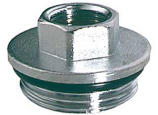

Покрасить. Вопрос - чем? На одном объекте чёрную трубу нержавейного полотенцесушителя покрасил этим: itcu.jpeg.a04b5ea3b04e1d91aadcafc7d078f1c4.jpeg
Вид, конечно, не полированный, но все думают, что нержавейка. Ну и пусть думают.
Если твои после монтажа покрасить, вид будет вполне как у FAR-овских. Хороши краски в баллончиках BOSNY и CUDO. Но подкрашивать спреями уже смонтированные жалкие квадратные сантиметры крайне неудобно. Как-то раз стал дурковать распылитель аэрозольного баллончика. Как раз Боснивский, под серебро. А краски там еще прилично - выбрасывать жалко. Охладил баллон в морозилке, аккуратно, не взбалтывая вынул, проткнул острым тонким шабером дырку вверху и долго ждал пока пропеллент выкипит. Потом сковырнул крышку и перелил остатки в пластик с хорошей пробкой. И потом года три пользовался с кисточкой. Как раз для всяких мелких подкрасок.
