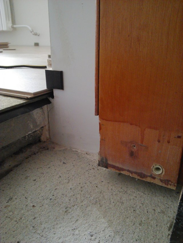

Вид не очень (гладкий), но дело в том что, ногами могут расшатать. в основном детвора спотыкаться будут, наоборот прикрепи и приклей к верхнему ламинату, дай небольшой зазор (к вертикали) мм 3 и мое мнение-- гуд.
Если верхний ламинат фиксировать, тогда нет смысла разворачивать уголок. Да и технологически, мне кажется как то не логично. Для жестко закрепленного ламината оставить зазор, а для ламината, который может/должен гулять-крепим жестко.. Там столько углов и плоскостей сходится, что можно начудить и что то не учесть, мудрю уже часа два...
Пока решил оставить как на фото, торец потом буду закрывать. Уголки купил разные по цвету, с цветом еще не определились..
А вот с фанерой тоже по другому придумал. Ламинат вообще на торец не буду ставить. А фанеру 6+6. Сверху уголок кину, снизу плинтус. Как раз по высоте выйдет 25 + 60мм практически стык в стык.
Если фанера полностью закроется, нет смысла ламинат туда еще лепить.
С плинтусом не определились, красиво ли это будет. А вот на светлом бежевом полу отделить ступень цветом венге в тон двери, мне понравилась идея. Плинтус потом прикинем, не будет ли перегружать визуально.
51 минуту назад, Evgen сказал:
Если таки на вертикальной плоскости будет планка ламината жестко закреплена, а под нее плотно завести свободно лежащую ламинатину(с противоположной стороны которая будет прижата порожком. Это будет стык плитки с ламинатом), будет ли смысл такой внутренний угол ламинат-ламинат защищать герметиком от влаги? Или х.. с ним, если и аварийно напитает влаги, просто под замену оставить ламината? Я думаю, если и попалет тула влага-это не рядовое явление, и не будет происходить каждый день. Или таки замазать и спать спокойно?  Если мазать, то чем? Тем же полиуретановым бостиком?

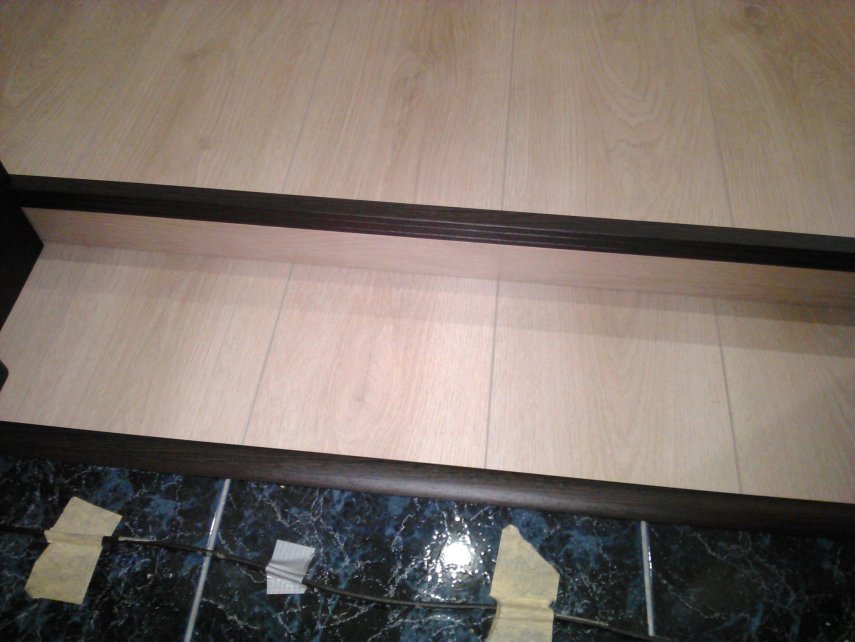

On Sat Apr 28 2018 at 6:03 PM, pavlik123 said:
Ну не знаю, может для кого то это и хрень неведомая, вобщем, вот что получилось:
Получилось и это главное и то что ступеньку выделили , заметнее так
17 часов назад, Evgen сказал:
Получилось вполне зачётно. Как говорится - лайк:). А про неведомую хрень, это просто картинка, что когда сильно заморачиваешься нифига не получается. Ты же перед эти написал, что мол, сижу уже два часа, мудрю.
