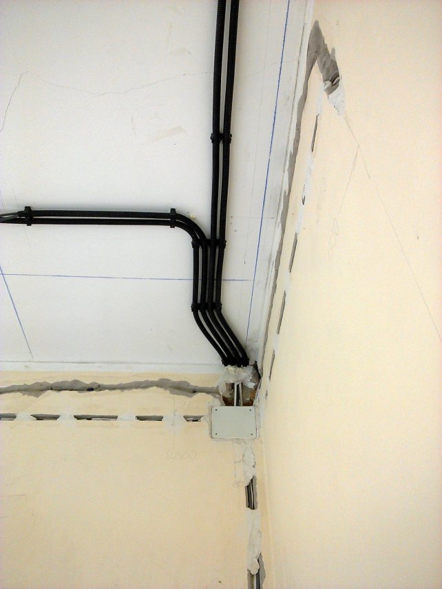

 /   проводку в гофре на клипсы
1 час назад, Evgen сказал:
к чему клипсы крепить?
В потолок.
Что то типа того:
IMG_20171001_124658.thumb.jpg.ae0278e515220ebea802aed60a26909c.jpgИзоляция, если твердая, Можно заштробить под провода
предлагаете с начало прокинуть проводку, а потом уже крепить шумоизоляцию?
Проволокой к грибкам подвязать , если у вас шумка не горючая , а то и на каркасе может спокойно лежать
