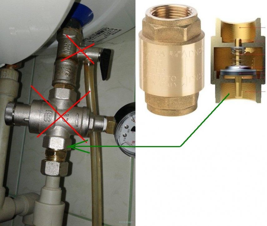

Накопительный бак Gorenje на 100 литров. Холодная вода подключена вот так (фото сделано сегодня после замены потекшего редуктора давления).
Суть проблемы такова. Какое-то время назад было замечено, что из редуктора капает (незначительно), когда греется вода. Я заподозрил, что предохранительный клапан пропускает воду в обратном направлении. Пришел знакомый и поставил новый обратный клапан. Ничего не изменилось. Было подставлено ведерко, и баком продолжали пользоваться. Потом внезапно из редуктора побежала струйка, он просто потёк. Воду я перекрыл, и вот сегодня знакомый поставил новый редуктор, теперь с манометром. Т.е. с момента, когда проблема (=капает из редуктора при нагреве воды) была замечена, заменены оба элемента на пути от трубы холодной воды до входа в бак, больше там менять нечего.

Теперь по существу вопроса. Смотри картинку.
Перечёркнутое удалить! Хмм.. Всё удалить.
На трубу вешаешь обратный клапан. Именно такой, как на картинке. Нареканий не слышал и сам ставлю. После него тройник и вверх к бойлеру. На боковой отвод тройника вешаешь сливной вентиль, можно сразу со штуцером для шланга, предохранительный (защитный) клапан от превышения давления и манометр. Свой манометр выкручиваешь, к его резьбе переходник покупаешь и на 1/2. То есть, манометр ПОСЛЕ клапана! Когда схему соберёшь - обнаружишь удивительные фокусы и выкрутасы, что выделывает бойлер с давлением!
Защитный клапан уже @Technik-san порекомендовал. Себе и друзьям я ставлю исключительно самоделки. Однажды понадобился такой, в продаже не нашел, пришлось рисовать. Самоделка мне больше магазинных люба! Там всего 2 примитивных детальки пришлось заказать. К тому же он регулируемый. Я его закручивал до упора и с удивлением наблюдал пляски стрелки.
Делай так и будет тебе шшастье!
