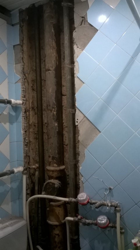

В один прекрасный день было решено поменять канализационный стояк, так как старый был в трещинах и от него отлетали уже куски.
было:
Стало (дело коснулось и водяных стояков):

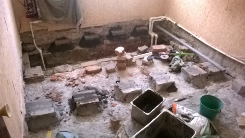

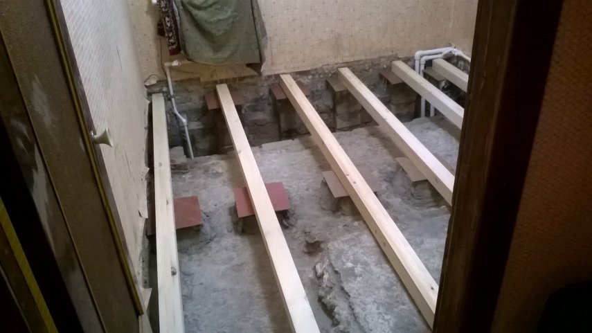

А раз менял стояки, то решил поменять всю канализацию. Но так как она проходила под гнилым полом на кухне, то решено было заменить заодно и гнилой пол:
Решил делать деревянный, на лагах, так как первый этаж, а деревянный будет теплее. Лаги сделал из сосны, доски из лиственницы. Поставил столбики из кирпича и лаги:
без комментариев , только суровая правда по поводу вандализма  "кулибиных" которые по своему усмотрению меняют стальные трубы на пластиковые

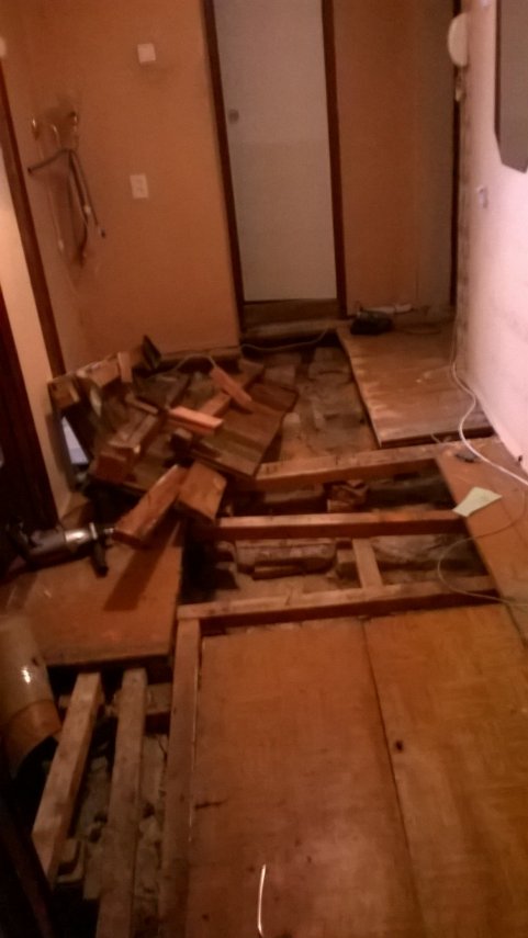

Так как "разосрался" я конкретно с заменой стояка, было решено заодно и поменять пол в прихожей, который тоже уже разваливался:

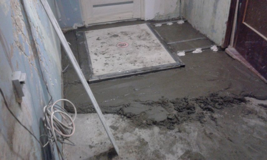

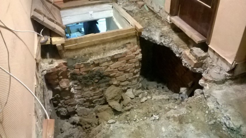

Разломал деревянный пол и хотел залить стяжку, но тут была подстава... Под старой стяжкой не было основания и она конкретно пружинила под ногами... Было решено ломать старую стяжку и пустоты засыпать песком
Так в квартире есть подвал, пришлось сначала выложить стены в подвале и засыпать песком яму (ушло около 300 мешков).

11 минуту назад, Technik-san сказал:
Спасибо за замечание. Стояки менялись под контролем ТСЖ. Под моей квартирой был уже давно полипропилен и сомневаюсь, что там что-то заземлено

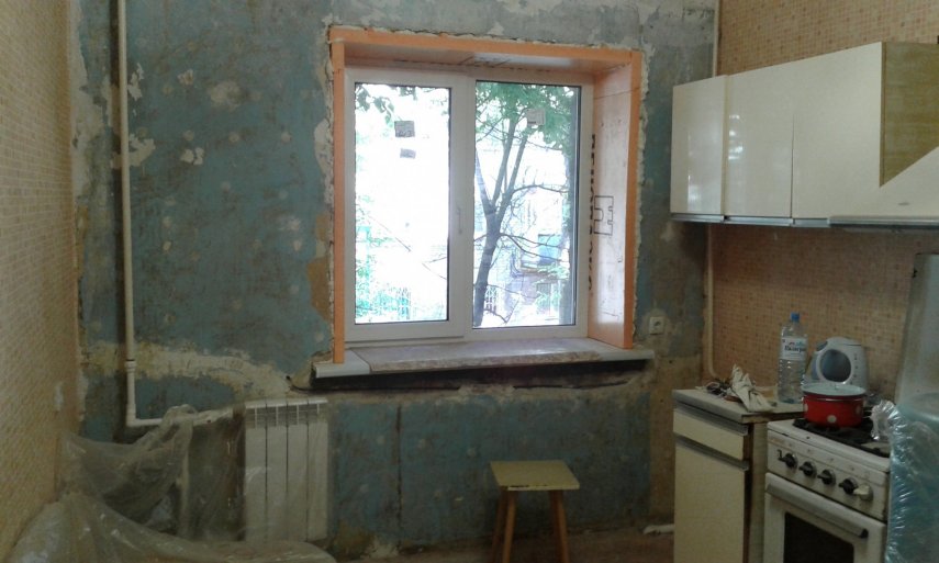

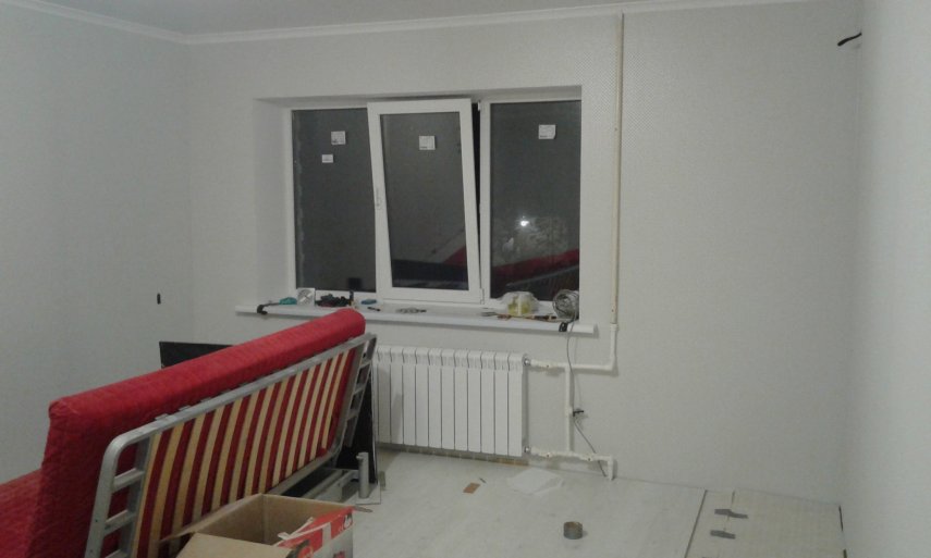

Так как в доме проходил так называемый кап. ремонт отопления, было решено использовать бесплатную раб. силу и заменить чугунные радиаторы на биметаллические Rifar Monolit. А так же одновременно заменить деревянные окна на пластиковые. был выбран 2 камерный стеклопакет, 70мм профиль KBE, фурнитура Siegenia Titan. Замерщик замерил как-то коряво, поэтому были большие щели, на откосы пришлось бы накидывать очень большой слой штукатурки, поэтому сделал снутри откосы из Пеноплэкса и гипсокартона, а снаружи из ЦСП. Решетки тоже пришлось переваривать.
5 часов назад, tipx сказал:
Если бы весь стояк был пропиленовый, то вопросов не было бы, но вверх пошел металл, поэтому замечание остается в силе. Если что убьет соседей сверху.
Не факт что в ТСЖ оказались грамотные специалисты.
1 час назад, Evgenik сказал:
+100500
В замкадье в 50% старых домов стояки состоят из ржавых окурков старой трубы в  перекрытии и кусков пропилена между ними. И делают это "спецы" из УК. Тоже самое они творят и с отопительными стояками.

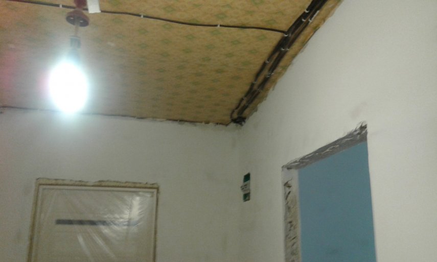

Была заменена проводка, частично была оставлена старая, в квартире поставил щиток, автоматы, УЗО фирмы Легранд.

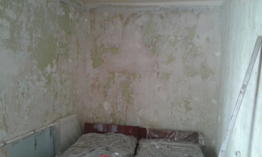

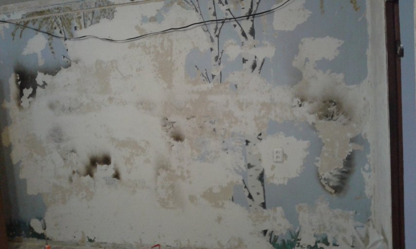

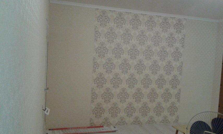

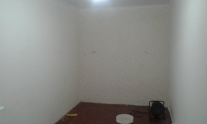

Везде были содраны обои, под обоями была краска, которая на сколько было возможно была счищена, там где не счищалась, сделал насечки, затем нанял человека который поштукатурил и пошпатлевал стены. По маякам штукатурилось только на кухне и в туалете, в других комнатах штукатурили так сказать "визуально", т.к бюджет был маловат, но результатом я остался доволен. Также заменил двери, поклеил обои, положил ламинат, выравнив предварительно полы ОСБ.

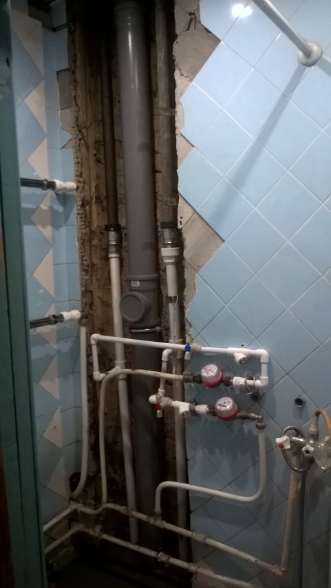

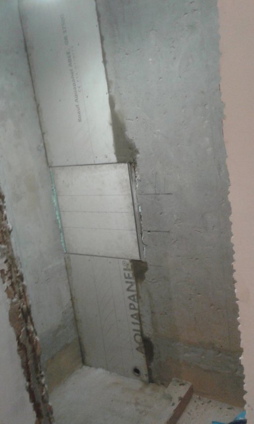

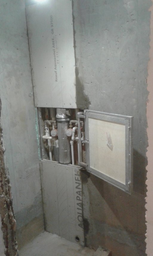

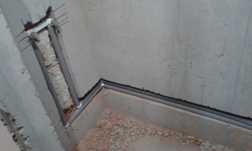

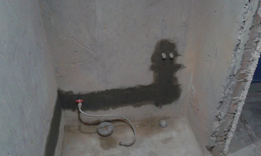

В туалете было решено поменять местами туалет, раковину, душевую, поэтому в туалете стяжку тоже разломал, заменил канализационные трубы. Так же пришлось канализационный тройник опускать ниже - в подвал, для соблюдения уклонов. Канализационные трубы ставил - Остендорф. После этого поставил и залил трап для душевой Alca Plast. Стены штукатурились ЦПС и после была заменена разводка воды. Для водопровода были выбраны полипропиленовые трубы и фитинги - Valtec. Так как канализационный стояк стал ощутимо шуметь, то обклеил его автомобильной виброизоляцией и обмотал каменной ватой - Технониколь Техноакустик, но помогло это не сильно. Нишу со стояками зашил аквапанелью и установил ревизионный люк под плитку EVECS Ceramo Comfort.
В зоне душевой сделал аварийный слив) Так как если забъется канализационный стояк, то все стоки пойдут ко мне в квартиру, так как я на первом этаже, а именно через душевую - самую нижнюю точку. А аварийный слив я сделал в общедомовой подвал, пусть лучше туда льется чем ко мне в квартиру!

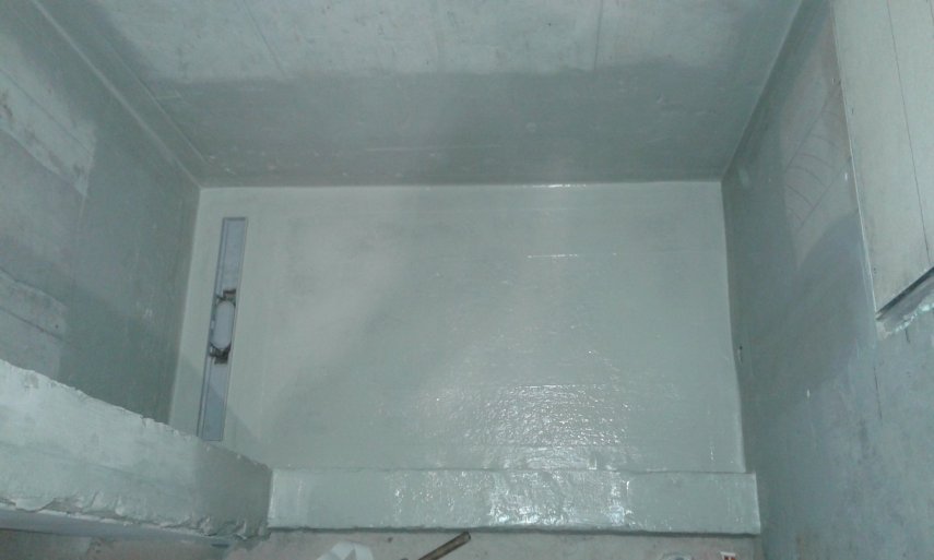

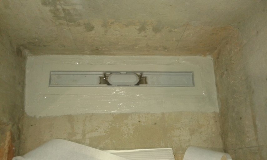

Сделал гидроизоляцию душевого поддона с заходом на стены на 50см. Использовал гидроизоляцию Ceresit CL51 и гидроизоляционную ленту Litiband
