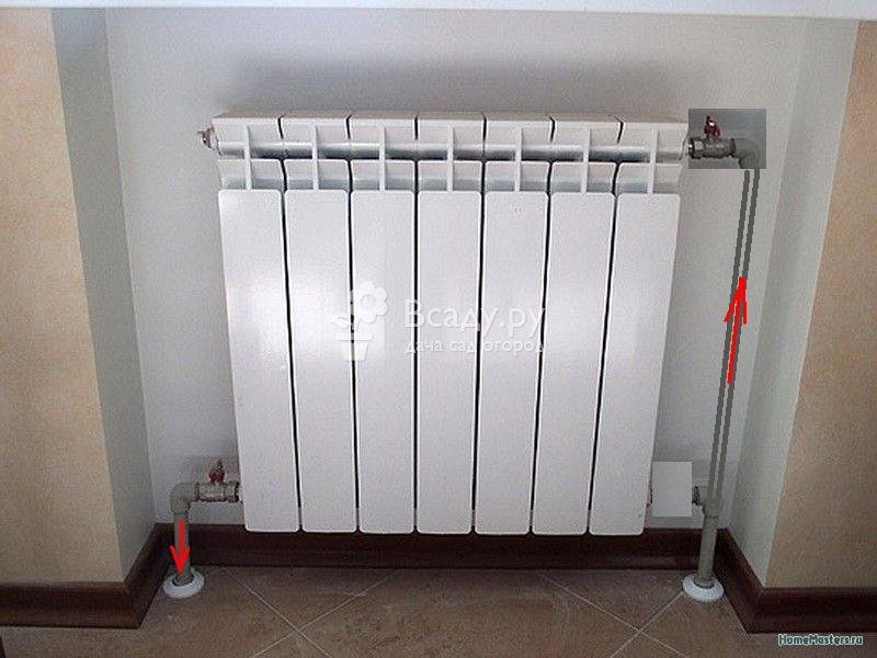

Вот так единственное трубы идут под радиатором паралельно к полу(вниз не уходят как на фото) фото из интернета
Ужас! Дорогой товарищ, там в радиаторе есть круглая деталька, которой свинчивается батарея. называется она футорка. Так вот, в твоём должна стоять одна заглушенная футорка в нижнем протоке в секции со стороны подачи теплоносителя. Если её там нет - тебе сделали самое неэффективное подключение из всех возможных! Лечится просто. См. картинку. Красным - направление потока. Если поток слева, значит перевешиваешь левый ввод наверх, а Маевского перекручиваешь в правый.

@steamroller - много информации только запутают пользователя. В этой ситуации автору, при желании, разобраться даже по моей картинке не составит труда. Красным - подача, синим- обратка... либо поиском "петля Тихельмана"
