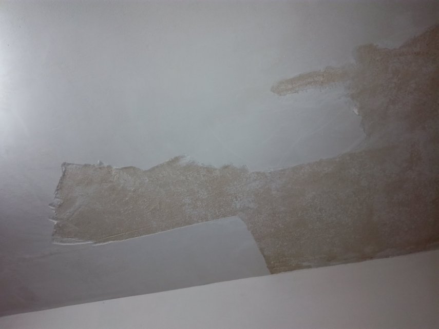

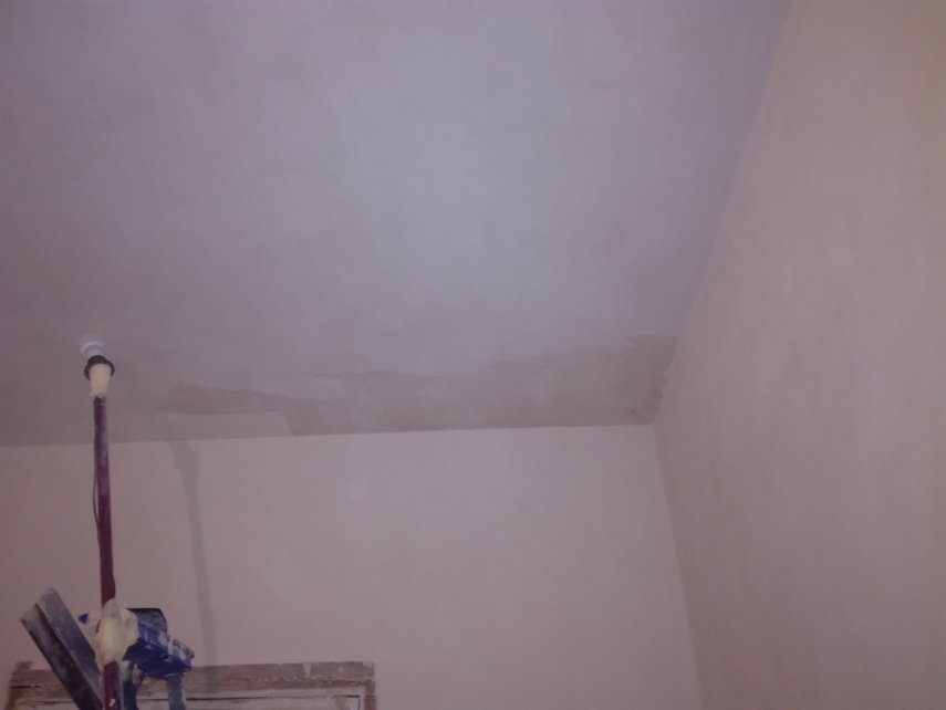

Первое фото - обида поганая, весь потолок уже заделан, а угол опять пошёл отрываться легко, как обои.
Второе фото - прямоугольник слева это "заплатка", то есть место, которое я до этого уже содрала и зашпаклевала.
Остальные фото ниже будут.

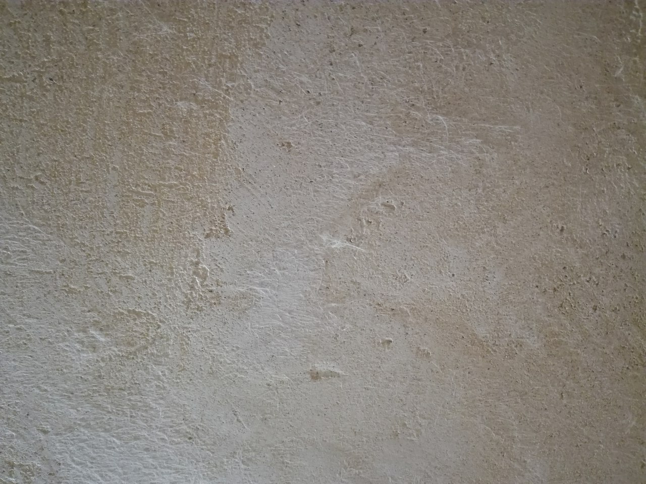

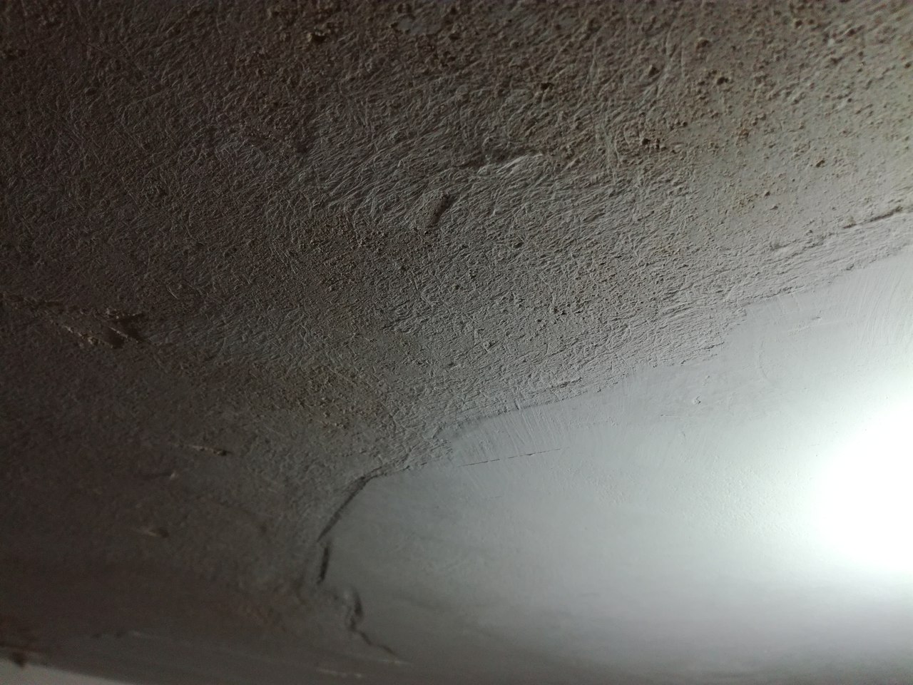

А вот то, что остаётся на потолке, после отдирания таких вот крепко приставших участков KvkqToYTFG4.jpg
Можно ли загрунтовать и заштукатурить прям по вот этому? Или оставить места, где он хорошо пристал, в покое?

Если держится намертво - почему бы и нет? Просто теперь толстый слой придется накладывать чтобы выровнять.
Постоянно заплатки будут, во время покраски пузырями то тут то там. Мы тут недавно уже вкусили такое.
Я бы снял всё это нафиг и сделал по новому, нормально.
А так незнаешь прокатит, а может не прокатит. Меньше всего такая рулетка нужна

Да, скорее всего и правда надо всё нафиг отдирать... Но когда сдираем остаются волосинки-волокна, как на последних фотографиях. Прямо по ним можно грунтовать да штукатурить? Чем эти мелкие частицы снять, непонятно, шпателем они по одиночке сыплются.
И ещё - есть ли способ как-то легче отковырять стеклохолст? Читала, что можно размачивать теплой водой, но у нас под ним черновая гипсовая штукатурка, её размачивать и портить не хотелось бы.
Хочу поинтересоваться: а зачем его вообще клеили? Если для того, чтобы не трещало между плит перекрытия - то не поможет, ну а ежели чтобы армировать штукатурку - так для этой цели лучше стеклосетка, а не холст.  Я бы просто перешпатлевал; если нужно, то с сеткой; если что - холст по стыкам полосами шириной 15 см.
Спасибо за ответы, нашли способ, как его легче снимать - нужно промакивать валиком с водой, так он легко отходит, а черновая штукатурка остаётся прежней. До этого снимали насухую, мочить не рисковали. Всем спасибо!
