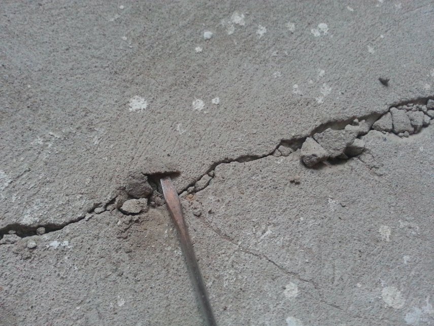

Участок 2,5 м2 обозначенный крупной трещиной; отошёл от основания, т.к. плохо была очищена поверхность (не промыта АВДшкой); толщина 5см.
Вот, нашел фотку.
Самое бухтящее место - кусок в верхнем правом углу и нижняя часть вдоль трещины справа. По центру открытой площади провал, края и углы стяжки приподняты.
Крепость стяжки - мне не с чем сравнивать, но наверное так себе, отверткой ковыряется, по крайней мере в районе трещины.
В 04.12.2017 в 19:21, Александр Андреевич сказал:
Похоже внешне на тот твой случай?
@Alice Tracy Ну, я видал и похуже... Думал здесь вообще всё расшаталось и сыпется...
Думаю, ваш задуманный "пирог" будет хорошо держать вес.

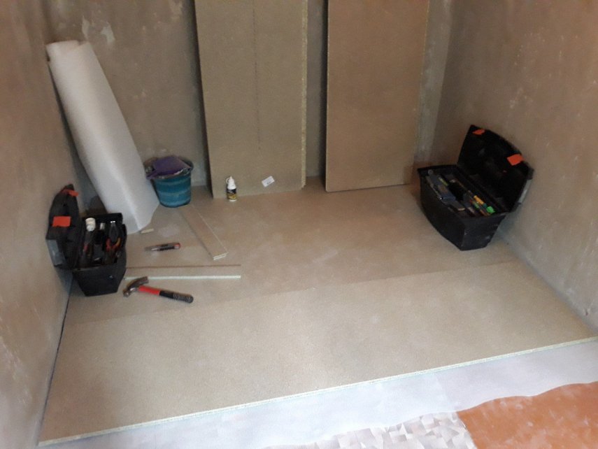

Вот у себя делал. 1 слой шпунтованного дсп. Листы склеены между собой. Уложены на подложку плавающим способом. Ни одного самореза. Сверху ламинат
То есть весь цимус в том, что ДСП - шпунтованое и склеенное в единый лист. Примерно то же самое, как в свое время предлагал Иваныч - самый дешевый ламинат в качестве идеально гладкого основания под линолеум :)
(сам понимаю, что нельзя сравнивать ДСП и ламинат, но подход, судя по всему, похож)
