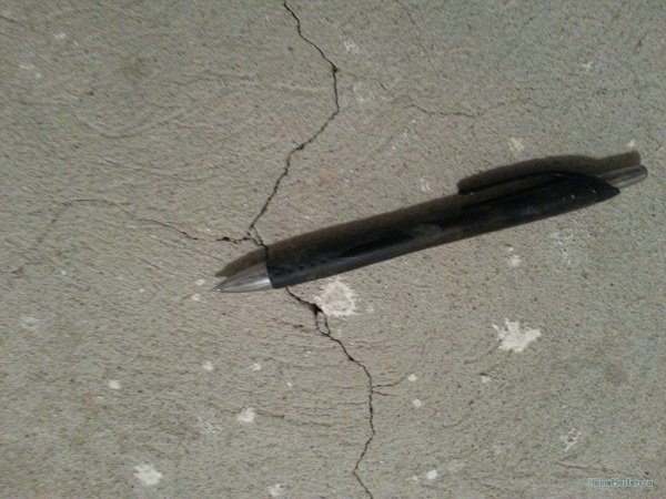

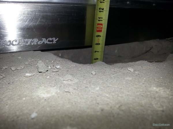

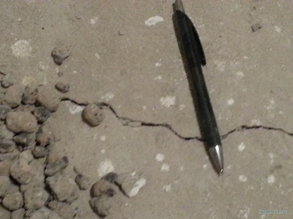

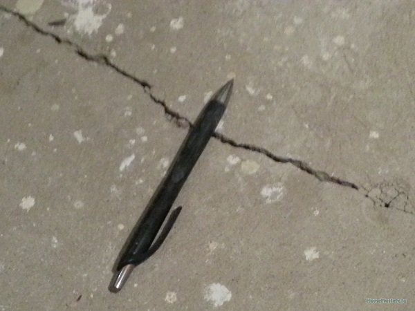

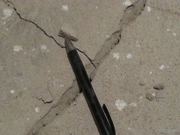

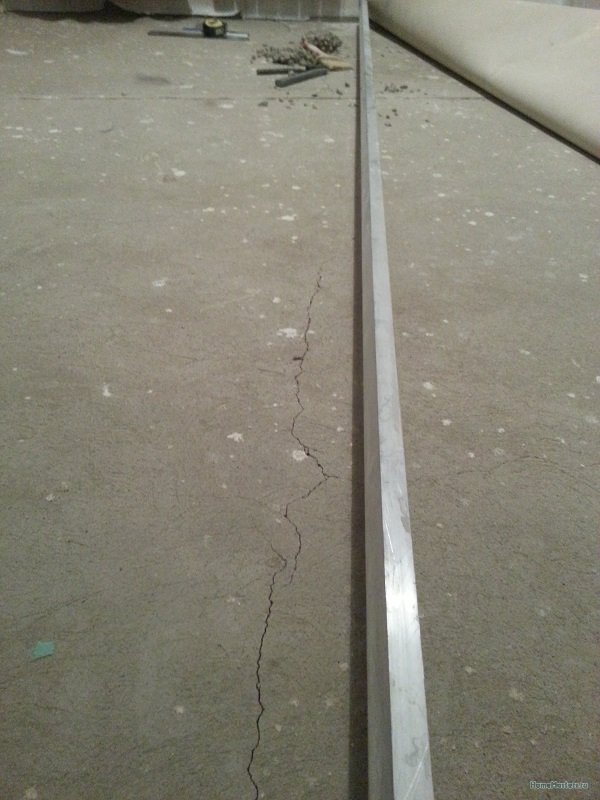

Сперва ничего не изменилось - та же стяжка, под правилом 3 м просветы в основном 2-4 мм, в паре мест - до 8 мм, и несколько трещин. Кстати, больше, чем казалось в первый раз. Возможно, в прошлый раз недостаточно отогнули линолеум. Ширина трещин - примерно от 1 до 4 мм.
Попробовал крепость - шлицевой отверткой без умопомрачительных усилий расковыриваются щели. Не скалывается, а скорее стачивается и крошится.
Постукал еще раз, повнимательнее - звук везде оказался глуховатый, разве что местами он был гораздо глуше и даже с подстукиванием - как будто стяжка стукается о перекрытие.

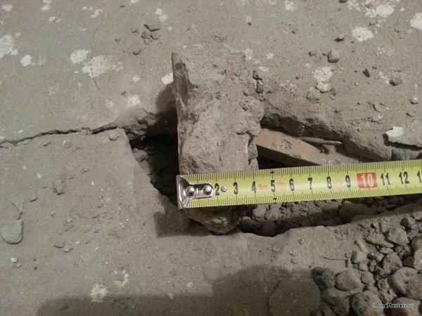

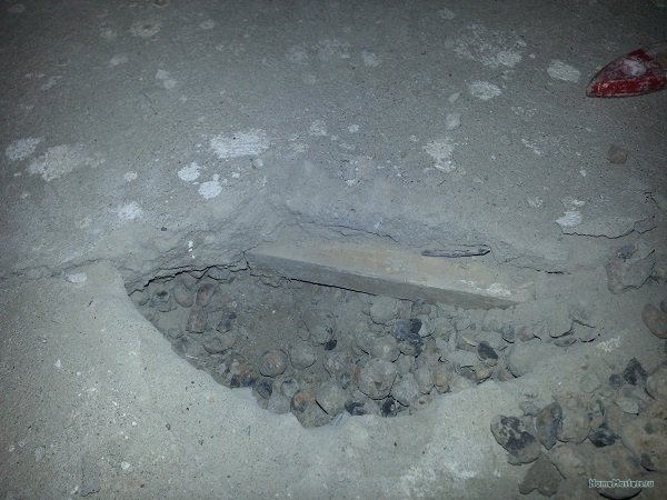

Чтобы удостоверится, что те или иные участки действительно не неподвижны, поковырял трещину, окаймляющую небольшой отдельный кусок - с ладонь размером. И вот тут - то самое фиаско.

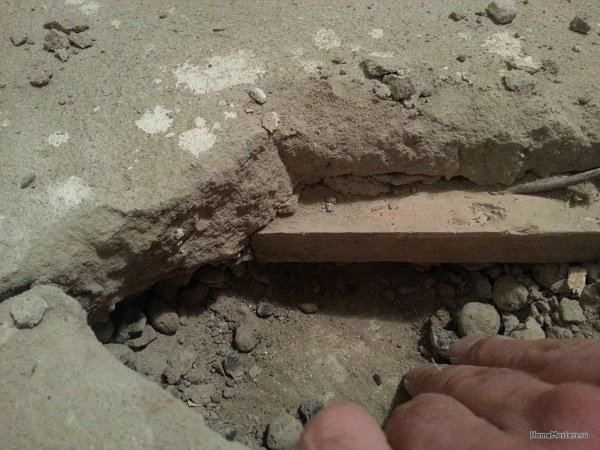

Это кусок откровенно качался, но не выковыривался. Пришлось по периметру его расковырять и в итоге вынуть. Под ним открылась печальная картина - пыльный керамзит и даже какие-то деревяшки с гвоздями.

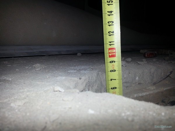

Общая толщина стяжки - 8 мм от перекрытия. В ней проходят провода на плиту и розетки (это точно) и свет соседей снизу (предположительно), скорее всего в слое керамзита.

Из примерно 8 см стяжки около 4 см - верхний слой (не уверен, что это ЦПС - читал, что раньше стяжку лепили из смеси песка и извести, разницу определить не смогу) и еще примерно столько же - мусор с вкраплениями керамзита.
Делаю такой вывод: не треснуть такая стяжка (4 см непонятно чего без армирования на слое сухого керамзита и, вероятнее всего, строительного мусора) не могла; не бухтеть такая стяжка (лежащая на рыхлом слое керамзита) тоже не могла, стабильно лежать на месте куски такой стяжки (не прилипшей к основанию) тоже не могут.
Думаю, расшивать трещины, проливать их грунтовкой и, по варианту Фугена, склеивать гипсом, а затем протягивать клеем нет смысла даже думать.
Остается что? Сбегать, теряя тапки, со словами "теперь это твоя проблема, чувак!" и "пластической хирургией такие переломы не лечатся!"? Кроме вынести нафиг все это дело и делать новую стяжку, вариантов нет? Никакие латания, склеивания и застилания не помогут получить поверхность под линоль?
