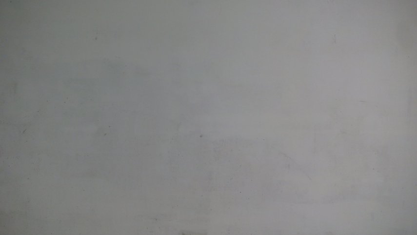

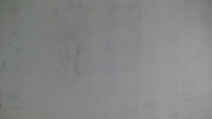

Добрый день,
Готовлю стены под поклейку светлых виниловых обоев на флизелиновой основе. Использую специальную грунтовку "под обои". Нанес как по инструкции два слоя с перерывом сутки, но поверхность все равно не однородного цвета. Возникает вопрос - если на такую стену поклеить указанные обои будут ли видны (просвечивать) эти "островки"?
Если как на первом и втором фото - то нет, не будет просвечивать. На третьем - возможно. А откуда собственно эти неоднородности? Непонятно, ведь нормально отшпатлёванная поверхность однородо-светлого оттенка?!
50 минут назад, Александр Андреевич сказал:
Зашпаклеваны только проблемные участки, далее уже все покрыто в 2 слоя белой грунтовкой, якобы для придания стене однородного цвета, но, почему-то, грунт лёг не равномерно, отсюда и сомнения
Отдельно каждое пятно ещё разик прокатать
Я думаю видно не будет, если только обои у вас не совершенно однотонные. Грунт лёг неравномерно, потому что поверхность не отшпатлёвана. В следующий раз не пытайтесь не доделанную должным образом поверхность "вылечить" каким либо чудесным материалом, в данном случае "обойным грунтом". В Вашем случае сейчас самый качественный вариант был бы - нанесение тонкого слоя прочной финишной шпатлёвки. Она и поры забьёт и цветовой тон сгладит, и полотна легче будут скользить при подгонке. Ещё отличный вариант - оклеечная бумага. Ваще супер. Ну это в идеале, а так либо подкрасить, либо клеить сразу.
