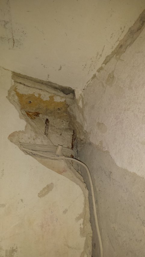

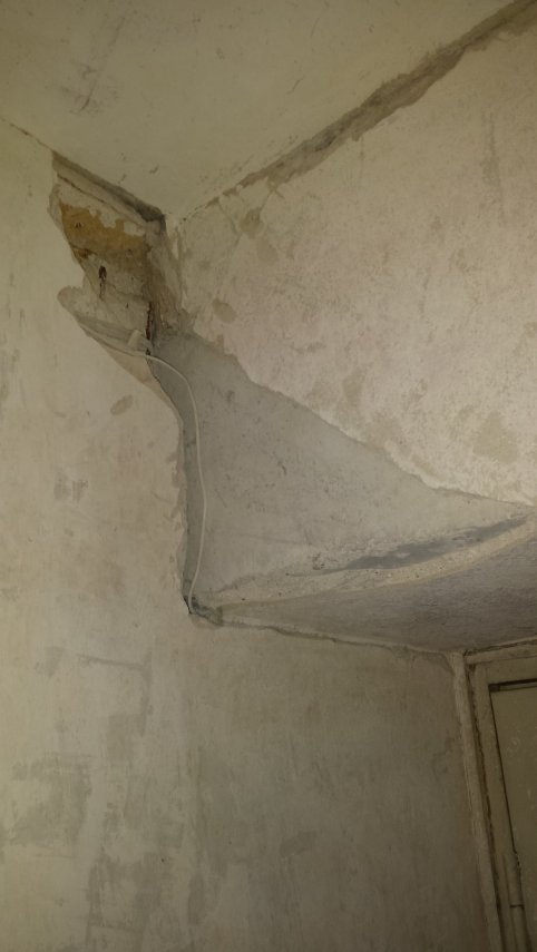

Добрый день. Решил сделать ремонт своими силами в комнате. Не ожидал такой пакости от советских строителей, стена между кухней и спальней оказалась слеплена из извести с опилками. Как теперь это заделать? Может кто совет даст, я не спец в этом:)
Спасибо. А там деревяшка и арматура ржавая торчит. Ротбанд будет держаться на них? А сетку нужно класть?
Ротбанд очень хорошо почти ко всему клеится. От пластиковой тары, шпателей отдирать приходит, где засохло. К железяке должно точно хорошо и так прилипнуть, на деревяшку можно шурупов вкрутить не до конца, хотя скорее всего -эТо лишнее. Сетка имхо смысла не имеет тут.
@Evgen спасибо. пару шурупов вкручу для надежности, я как новичок лучше перестрахуюсь.
