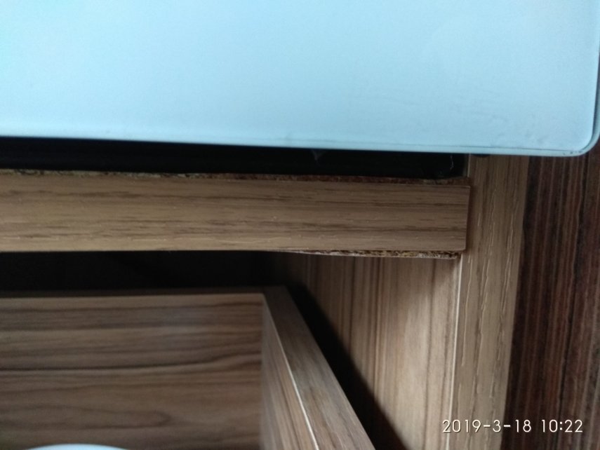

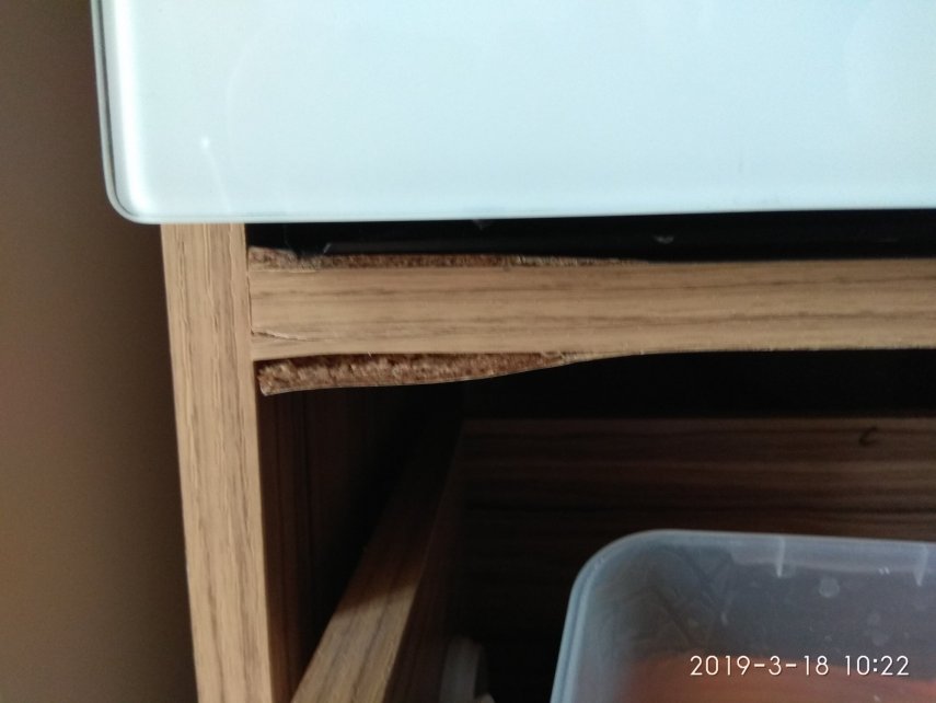

ребятки ! подскажите...разрушается полка под духовкой(от жара)....всё новое....как изолировать жар от полки....?
5 часов назад, bagayama сказал:
Это не от жара, а от воды.
значит пар из духовки при приготовлении...разрушает....а что делать? (кухня новая)...они ставят такую же технику бытовую....ничего не сказали...уже жалоб бы было немерено...не могу понять в чём дело...подскажите как выйти из ситуации...
Сложно сказать не видя ситуации воочию...
Стоит понаблюдать факт и место образования пара, капель воды стекающих по боковой стенке, или образующихся на полке при готовке и вообще связано ли это именно с работой  духовки, может протекает вода скажем при кипячении чайника рядом.
Если такой эффект лишь с одной стороны дверки, может быть например дефект уплотнителя духовки.
Вообще ЛДСП, могущее контактировать иногда с водой, защищают пропиткой закрытых торцов прозрачным силиконом. В районе мойки это даёт эффект.
1 час назад, tramal сказал:
Наверно проще сделать рекламацию продавцу кухни - они быстро найдут причину, как заинтересованная сторона.
2 минуты назад, bagayama сказал:
ситуация такая.....полка разрушается и слева и справа и посередине...сзади не знаю...протечки воды от других источников исключены....после каждой готовки,лдсп  разваливается всё больше...проверяю-сухо....вниз ничего не капает...в конторе сказали от воды....полку заменят...но хз...чем её защитить от пара....и как у других людей?...технику ставят такую же...
если страдает только эта деталь,то на новую я бы сразу подобрал алюминиевый п-образный профиль с достаточно широкими полками,который будет сдерживать от разбухания эту часть лдсп.На торцевую часть профиля можно наклеить кант (попросить у мебельщиков кусок ). А вообще,лдсп это ....лдсп .Что-то хорошее ждать от этого материала в кухне наивно.

ребят! всем спасибо....приедет монтажник...вытащим духовку ...может прояснится...если вся целая кроме лицевой части,буду думать как закрыть от горячего пара...я у них спросил про другой материал полки...ничего там нет...может перед пластиком как на дверках отделают...хз....на нервы конечно действует...снова всё разбирать...короче хрен расслабишься....64000к отслюнил....за опилки...это россия!
Цитата
у них каталог....а народ,чтобы не заморачиваться ставит сразу с быт техникой
Ну тогда логичный вывод, и он прозвучит при следующей замене полки, -  "ВЫ что-то делаете не так!" :)
Так что же вы делаете не так?
Перед заменой полки пропитайте незакрытые кромкой боковые стыки полки прозрачным сантехническим герметиком - поможет с вероятностью 90 процентов.
да !ребятки...ещё возле дальней горелки варочной панели  бордюр поплавился...короче не повторяйте ошибок!...
