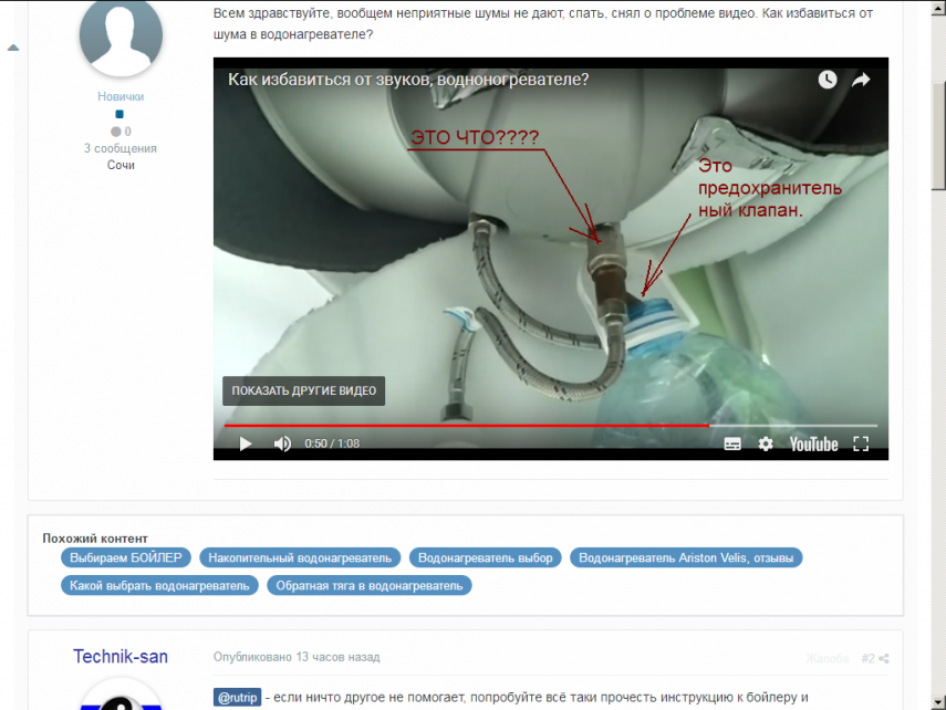

Всем здравствуйте, вообщем неприятные шумы не дают, спать, снял о проблеме видео. Как избавиться от шума в водонагревателе?

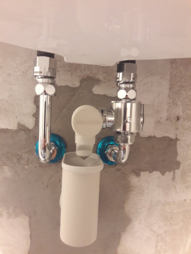

@rutrip - если ничто другое не помогает, попробуйте всё таки прочесть инструкцию к бойлеру и подключайте этот прибор согласно рекомендациям производителя.
Причиной шума может быть:
a)высокое давление воды, более 3bar
б)подключение бойлера трубами малого диаметра
в)отсутствие ГБ (группа безопасности) на вводе хол.воды в бойлер
11 час назад, Technik-san сказал:
Почему мой способ отличается от того способа который на картинке, я сделал всё в точности как на картинке, возможно я что-то не понимаю тогда прошу указать Что именно не понимает Но для меня то что сейчас показано на картинке с моим способом это одно и тоже
2 часа назад, Technik-san сказал:
Ну вот насчёт твоего высокого давления, но наверное там высокое давление, Ну как мне решить мою проблему, Можно ли как то уменьшить уровень шума? А А насчёт рук не понял, Неужели мои трубы другого диаметра?
Дорогой @rutrip ! Взгляни, пожалуйста, на картинку. Не обратный ли клапан у тебя там установлен?boil.thumb.PNG.3945212fb5893ac0c6c9f05d6d60b493.PNG
Если это именно обратный, то это полнейший пиндык! Полнейший! Однажды твой бойлер взорвётся нафиг.
Значит, @rutrip , ты должен понимать: работа бойлера связана с повышением давления и температуры.
Я тут подробно про бойлер разрисовал.
Чтобы разобраться, надо срочно ответить на вопрос про картинку. Не сюда, а себе ответить. И если это тот самый лишний обратный клапан - срочно его удалять! Бегом! Пулей! Вот я пишу и переживаю - вдруг у него уже рвануло?
Уже потом спокойно прочитай про бойлеры и если что не понятно -  спрашивай.
