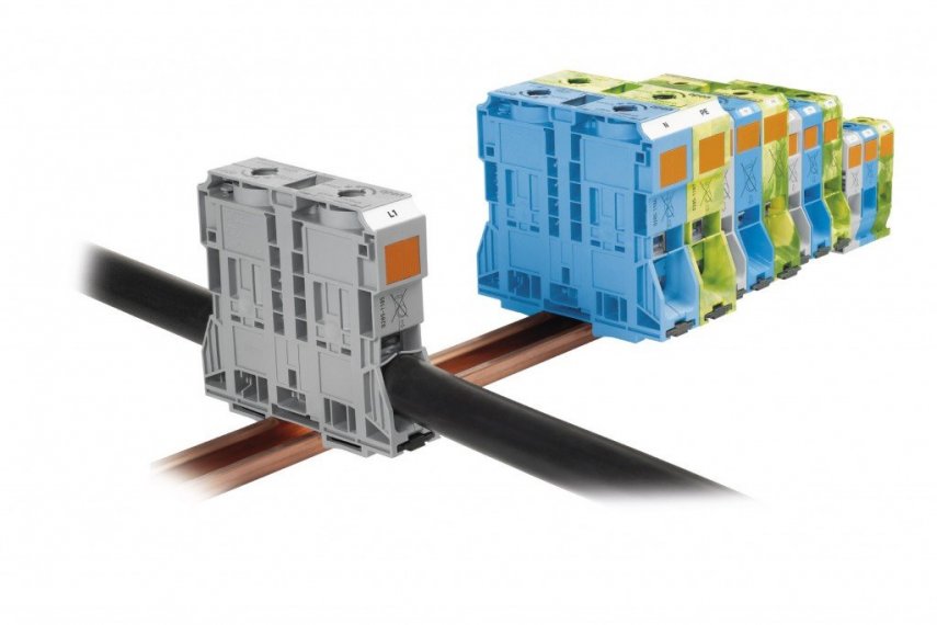

Лучше уже тогда через клеммник на DIN рейку соединить, его протягивать куда удобнее чем в "орехе" ковыряться.
