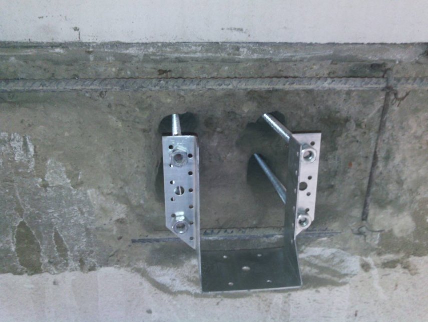

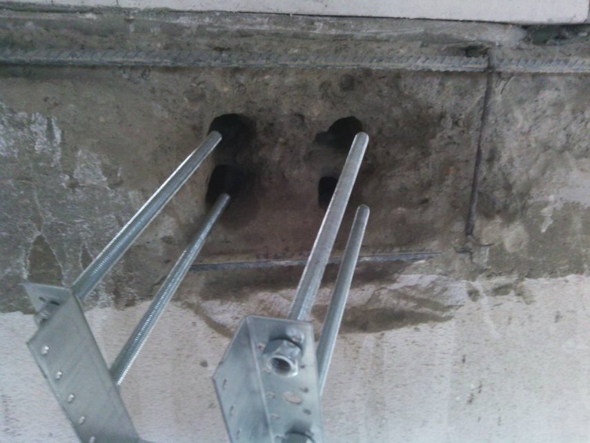

в армапоясь отколол - сверлил  до арматуры в глубиной 25 см и шириной 10-15 см заливал туда бетоном и вставил шпильки длиной 20см для крепление балки между этажами
будет ли это надежно держать ?
Балку вряд ли  держать  будет, а вот армопоясу как единой структуре точно конец.
Не внушает уверенности такой элемент. Лучше было сверлить отверстия меньшим диаметром и вморозить шпильки на жидкий анкер ( https://yandex.ru/searc...39&clid=9403
Сейчас на концах шпилек в стене утолщение какое-нибудь оформить,например, пару гаек с шайбой накрутить. Дыры плотно затрамбовать крепким цементным раствором. Тогда возможно шпильки не расшатает. Хотя и сам кронштейн какой-то невнушительный.

Ремонтный напрягающий нужОн, типа скрепы или cx-5.  Дорого это.  ну так сначала думать надо было, потом делать.
15 минут назад, FugenFührer сказал:
Проще насквозь теперь просверлить и закрепить.
Эта железяка для крепления деревяшек в деревянном домостроительстве. Если крепить что то серьёзное то надо стальной швеллер, уголок или что-либо более мощное. Вобщем то лучше сварную конструкцию, возможно даже в распор с небольшим заглублением.
Для чего балка? Возможно еще и упоры до пола придётся ставить
6 часов назад, torki сказал:
а как можно это сделать (крепить опору) - восстановить армопоясь?
Балка для чего? что держать будет?  Длина балки? Здание сколько этажей?
