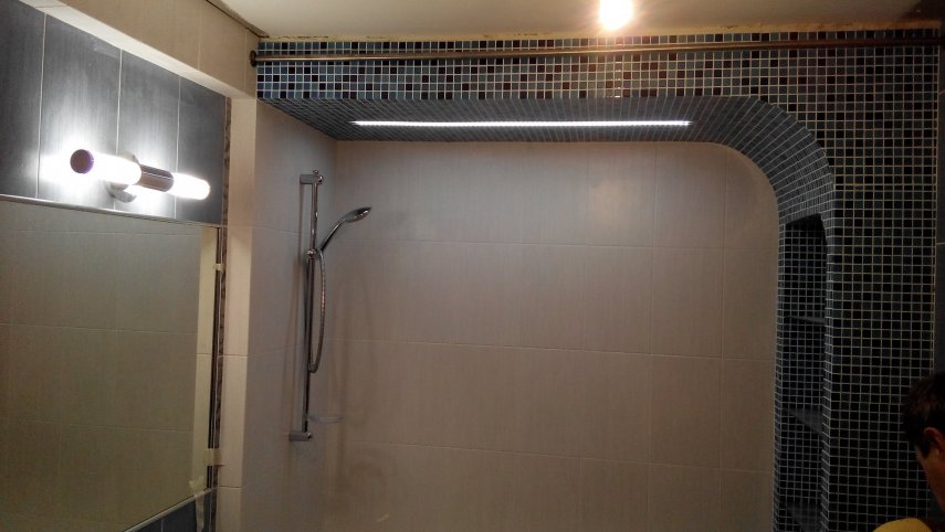

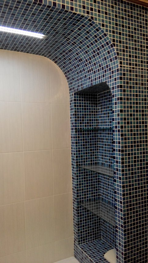

На любителя. Оба варианта приемлемы. В первом варианте делается короб с той стороны, с которой больше хочется. Высота делается чуть больше метра, тогда появляется полезная полочка на которую можно свечи поставить :), или до потолка, тогда плитку проще класть. За коробом, если он у изножья трубы и водорозетки без штробления ставятся - опять же плюс. Но 1500 все же маловата на мой взгляд.
Вариант с коробами.
Это ж на фига в ванной свечи?.Через 5 секунд их зальет водой.Водорозетки? Это выводы из стены воды?.Так они изначально над ванной..Полки можно понаделать при любом размере ванной.Я в свое время запарился прикрывать зазор в 20 см.Но пришло время и заменил ванну с 150см на 170.И все стало нормально.
