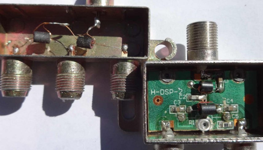

Купите селёдку и морочите её голову... В качестве объяснений сего выражения - фото внутренностей сплиттера:
1 минуту назад, pavlik123 сказал:
Таки они все три со звездой.
Звезда - это схема подключения ТВ. Т.е., имеете источник ТВ сигнала, после него - сплиттер на n-устройств, от которого к каждому из этих устройств проложен отдельный кабель. Вот на конце кабеля и будет "обыкновенная" розетка с затуханием до 1,5 дБ.
Во втором случае от источника сигнала идет один кабель, на котором последовательно "висят" проходные розетки, а оконечная, как водится, в конце. Указанные затухания - это затухание сигнала на учатке от кабельной линии и до выхода к ТВ. Сделано так, чтобы ТВ при работе не мешали друг другу.
Т.е. в сплиттере уже и стоят эти колечки?
Ну, если не совсем голимый, то да :)
