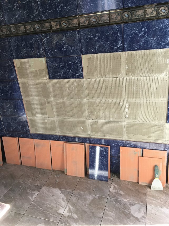

Здраствуйте. Мастер нам положил плитку. Но она начала через дней 5, хлюпать и местами отваливается. Клей с гипсокартона тяжело оторвать а на плитки вообще нет. Плитка вроде хорошая Испанская.
Подскажите в чем дело. Мастер говорит в плитки?
Клей заветрился, пыльная тыльная сторона плитки. Плюс наверное жарко в помещение
Нужно плитку промазывать клеем

В помещение не жарко и не пыльно. Дом у нас каркасный может гипсокартон как то сыграл.?
Или не соблюдены технология укладки плитки.
Что можете посоветовать снять ее вообще и купить другую плитку и пригласить другого мастера (накладно 40кв.).
Или переклеить то что отвалилось.(нет гарантии что позже не отойдёт.)

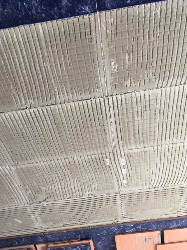

Открываем фотку в полном размере, смотрим и видим, что при такой укладке плитка как раз недельку и продержалась бы. Посмотрите на гребенку и отпечатавшиеся квадратики от плитки. Всё станет ясно.
Клей на 2 стороны всегда надо наносить, иначе возможны варианты. Можно и плитку в воду окунать - еще прочнее будет.
В воду по мне так не желательно, может пленка воды образовыватся на тыльной стороне
 Плитка уложена без швов, глина сзади впритык. Попробуйте подорвать еще несколько плиток, если легко оторвутся-нежно снимать все и переклеивать со швами.
И еще как сказал @Manul   нежно :) плитку клеили, местами гребенка нетронутая.
сколько времени плиточник потратил на работу?
 А нет, вот с этого ракурса видно швы есть, мое мнение : клей надо было применять- 14, 16, или проходить каждую плитку на "сдир", но при такой скорости и формате плитки (некогда).
