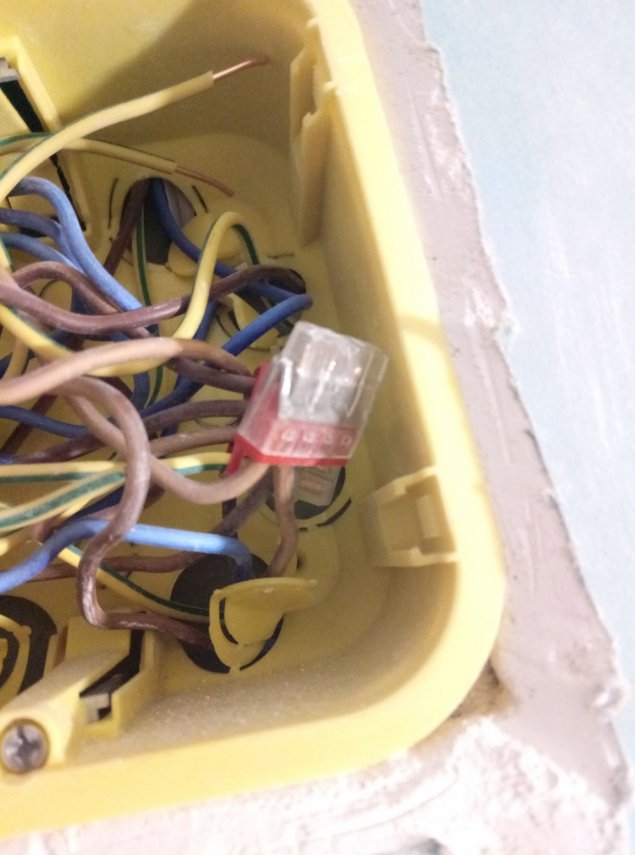

 Соединено  ВАГОвскими  клемами ,
      не знаю какая серия,   красные соединители

 Соеденено  ВАГОвскими  клемами     ( красные соединители )
 Обслуживание  наверно уже не возможно, так как  соединение   проводов  наш мастер  замазал   гипсом   в стене

Судя по виду распред коробки, розетки тоже через х.. присоедены. Для начала все привести в божеский вид, а затем уже думать, что за говно он в щиток напихал.

По фото коробки выше тот который 2,5 тянет на 1,8 могу конечно ошибатся, но очень похоже.
